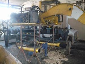

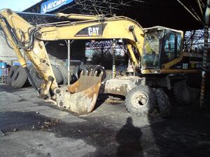

Marek Vlk
Marek Vlk
Členem od: 10.01.2010
Příspěvků: 109
03. březen 2010 13:12:18
trochu očesaná kateřina
Zimní oprava
http://www.catem.cz
