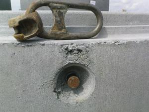

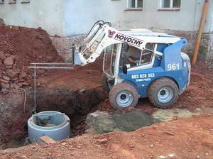

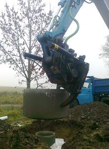

kluci dal na stavbe to budeme delat dal jakk se delalo a pan mach si bude dal doma hrat na dvorecku se slapacim bagrikem, jinak ze ty skruzi nic neudfelal? a co ty boky zubu zaseknuty? hmm ?

Já osobně bych chtěl Macha vidět jak ukládá do 8 metrů skruž a sám. I kdyby stál metr od hrany výkopu nemá šanci na to vidět ani v 5 metrech.Machu dej sem video...jinak si myslim, že je to bezpředmětné řešit a zkracovat si drahocenný čas tlacháním nesmyslů. Dokud neuvidím, neuvěřím.

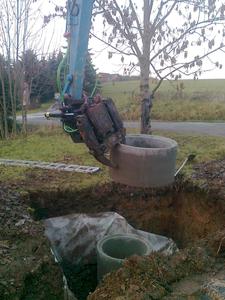

Mne hlavně nejde do hlavy že kopete takové hrozné díry kvuli skruži, když to kopnu tím drapákem tak je ta díra kulatá a jen o něco málo větší než skruž, skruže mají lidi většinou metr vysoké takže nehrozí ji tam ani otočit, musí se tam spouštět tak jak patří. Nic ve zlém pane Mach ale když řešíte produktivitu práce přijde mi jednodušší takovou studnu vykopat takhle drapákem který je k tomu určený než zakopávat bagr po střechu a kopat díru na každou stranu o metr větší

Mám ted samozřejmě na mysli případ té studny, pokud půjde o nějakou šachtu kde budou 3 skruže tak tam určitě mašinu s drapákem tahat nikdo nebude happy

Tomáš Polách- No to máte asi pravdu ale zmíněný drapák já nemám a kšeft jsem prostě dostal tak proč to pouštět....
10. srpen 2010 16:36:13
milan Kovář - Nejdřív jste nevěřili vubec a když už tady video je tak se vymlouváte na hloubku. A až uvidíte že to i tak jde tak se budete vymlouvat na co??? Já prostě vím že to tak jde protože tu studnu jsem tak udělal. Ted prostě podobný kšeft nemám tak to těžko natočím a dělat cvičně studnu opravdu nebudu. Ale jakmile se naskytne příležitost tak natočím. Jsem jen zvědav co se vám potom nebude zdát. Ale když budete chtít tak si vždy něco najdete místo toho abyste přiznali že to jde. To je ta blbá chlapská ješitnost!
10. srpen 2010 16:40:03
Jan Křesťan - Když nevíte kudy kam tak mě zase budete napadat že si hraju na písečku? To už tady bylo a je to trochu ubohý. Jo a tím poškozením skruže myslíte ty 3 milimetry co se odštíplo??? hmmmm to je vééééélké poškození..... Neměl by váš přípravek být ještě obalen molitanem aby se skruži nepoškrábal lak???

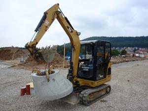

to Majo----tak včera jsem si troufnul se šemíkem na konus......250m poklidné jízdy s háky..... happy

Psal jsem do Ditony. Ctěli za úchyt, za ten kousek odlitku na oku 2000,-. Takže budu ještě dlouho používat popruhy a pajsr.

Zdar Aleš...pozerám,že výbava jak hrom(tie kliešte).Ozaj koľko asi váži ten konus čo vlečieš...je asi ťažší ako klasika skruž-60?

Vybrušte do pasoviny drážku širokou jako je ten čep a šikovně to ohněte a na druhý konec navařte oko. Bude to sloužit uplně stejně.
11. září 2010 07:02:51
konus má cca 550kg, aspoň to maj na štítku...
Příspěvků: 174
11. září 2010 18:43:48
Přesně tak jsem o tom uvažoval. Že to prostě vyrobím. Mam to v plánu ale až přes zimu, bo kanaldy máme letos hotové a teď fofrujem dodělávky - povrchy a betonáže, dokal je babí leto.
F Z.servis
Členem od: 23.06.2009
12. září 2010 18:37:47
Tak jak se v jednom přízpěvku popisuje:

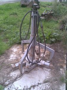

Vybrušte do pasoviny drážku širokou jako je ten čep a šikovně to ohněte a na druhý konec navařte oko. Bude to sloužit uplně stejně. Nedělejte to. Vybrousit drážku-není problém. Šikovně ohnout- pouze za studena plyn v žádném případě, protože ztratíte vlastnosti mat, a ohýbat za studena tak jedině na ohraňovacím lisu. Úplně stejně to poslouží, když se to povede, ale krádkodobě, protože vzniklé zoubky se pod tíhou vyhnou. Na obrázku je origo, jako uzavřený tvar a tím získává pevnost v tahu. Frézaři nejsou o moc dražší happy jako ohraňováky. O bezpečnosti raději nemluvím.

Přípravek na DH 112

F Z.servis - Neohne se nic. Bude to fungovat uplně normálně.
F Z.servis
17. září 2010 13:22:10
Pane Mach, to nebylo proti Vám. Já se jen držel pravidel o zvedacích zařízeních a svého názoru. To máte stejné, jako když si ohnete jeřábový háček. Pak můžete jen čekat, kdy se Vám vyhne nazpátek. Nebo jak říkáte, taky ne. Osobně bych vsadil na origo.
17. září 2010 21:06:51
Je spusta originálu které se dají nahradit a zvlášt když origo je za tyhle peníze.
