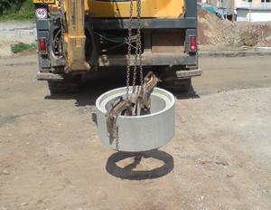

Příspěvků: 150
02. srpen 2010 17:18:13
skruze_1
skruze_1
Skruze_no_coment

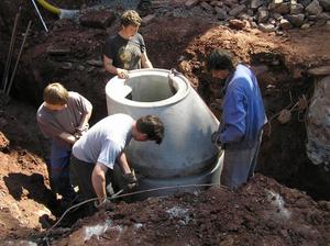

Příspěvků: 150
02. srpen 2010 17:18:55
skruze_2
skruze_2

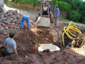

Příspěvků: 150
02. srpen 2010 17:19:34
skruze_3
skruze_3

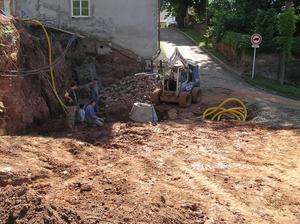

Příspěvků: 150
02. srpen 2010 17:20:10
skruze_4
skruze_4
Skruze_no_coment
Příspěvků: 1071
02. srpen 2010 19:08:56
P.Fucik.: no jooo ale to je osazeni jen do menších hloubek. On potřebuje něco o věčich hloube. A nevim jak by se chlapum libylo to takhle skladat. Dělam na věčí stavbě kde je asi 10 šachet a asi 35 vpustí deštových, a vše skládame železnyma chnapkama a uplně bomba. Chlapy se nendřou a usazení je uplně bomba. Tohle bych viděl spíš jen na nějakou nouzovku na 2-3 šachty. Ale ukázal ste že i takhle to jde.

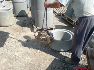

Příspěvků: 1071
04. srpen 2010 19:32:19
Majo: tak tady přidávam fotečky těch chnapek co používáme v práci. Manipulace je s nimi dobrá. Akorád s pokládánm skruží u studni bude problém s odendánim, ale člověk je vinalézavý a už jednou jsem takhle studnu pokládal. Stačil dlouhej roxor na konci uděla háček a krasně se to sundalo a nikdo nemusel lest dolů.

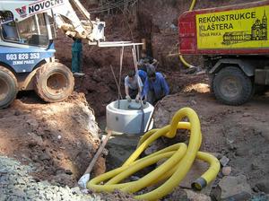

Příspěvků: 1071
04. srpen 2010 19:33:38
A druhá s uchycením
