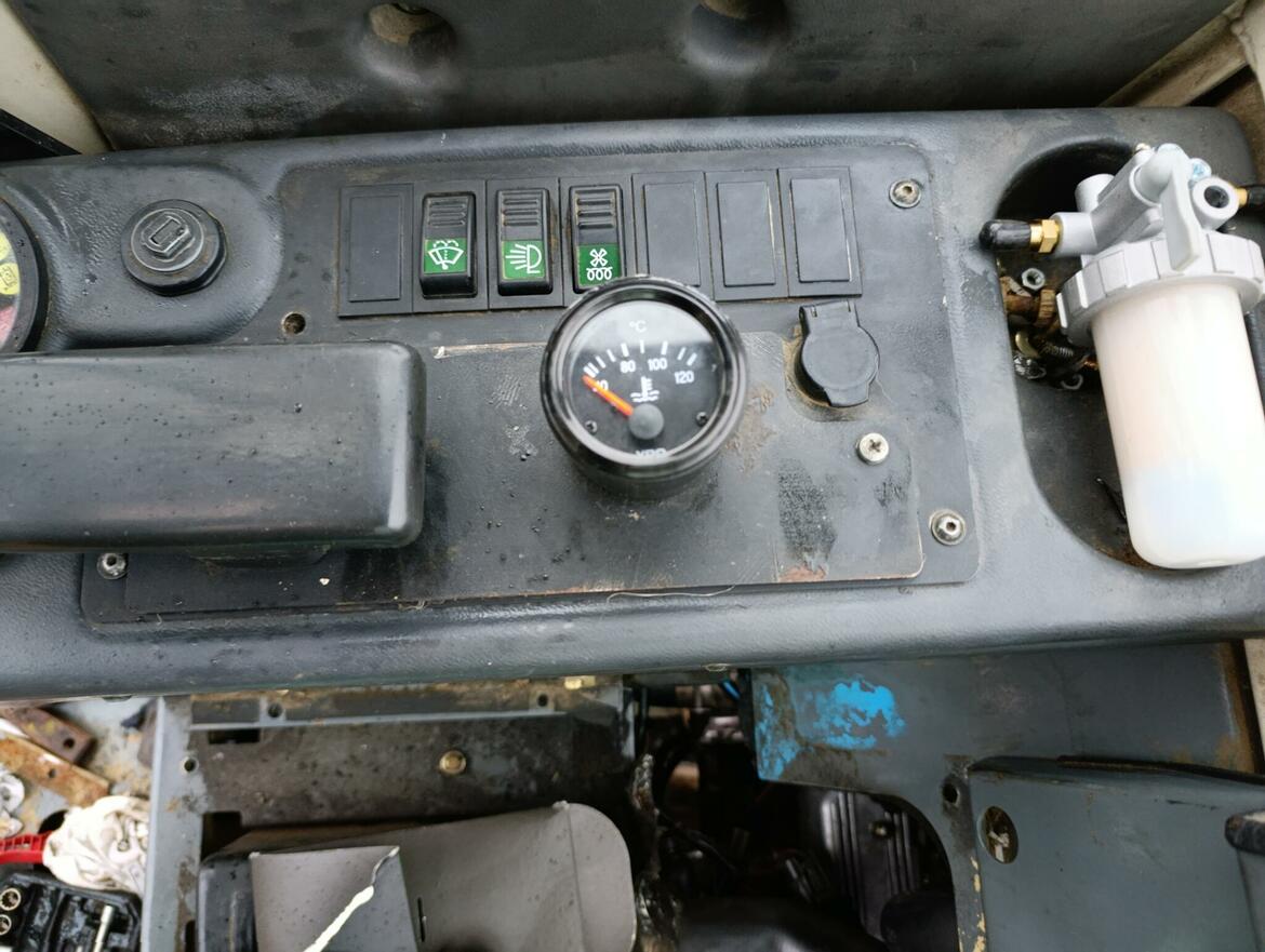

Tak jsem pátral na webu a na YouTube jsem našel video, kde je vidět konektor zapojeny do čidla. Je to ten, co je zakroužkovaný na fotce. Byl vypadlý pod alternátorem. Myslel jsem, že je z alternátoru, ale patří na čidlo. Asi tam byl delší dobu, protože do čidla ani nedosáhl. Zřejmě vibracemi popojel i na stahovačkách a budu ho muset popotáhnout. Čidlo mělo ulomený konektor, nebyl tam termostat a dolní hadice byla v ohybu u chladiče přetržená a spojená ocelovou trubičkou. A to ještě tak, že to tam teklo. Pěkně zfušovaná oprava, nejraději bych použil slovo praseč...

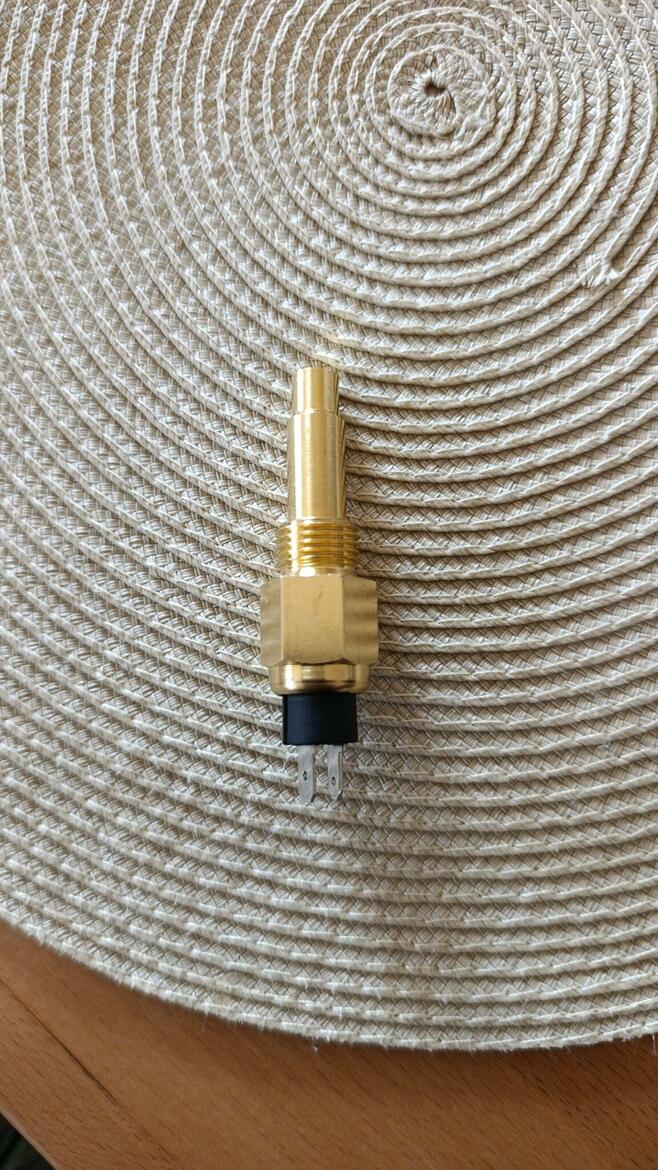

Objednal jsem obě hadice k chladiči, vodní pumpu, termostat a čidlo. Motor jsem omyl od olejových usazenin a zkompletoval. Ještě jsem doinstaloval teploměr od VDO. Po zahřátí mi však neukazoval skutečnou teplotu. Problém byl v čidle, které mělo větší odpor, než na jaký je budík stavěný. Na Aliexpressu jsem koupil nové čidlo i s alarmem, které po proměření dává hodnoty, na které je budík vyrobený. Nyní mi bagr ukazuje konečně co má.

Zde je čidlo.
