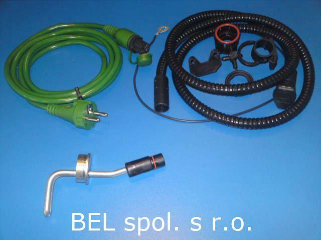

No zkuste kontaktovat zastoupení CAT, jestli nenabízejí ještě ke žhavení topné spirály elektrického předehřevu do bloku motoru nebo externí topný box jako máme my k motorům Perkins. Věřím, že také nabízejí a mohli by jste těm startům pomoct.
Více pro info zde: http://www.perkins-dily.cz/predehrev-motoru-perkins/

to jsou cinske svycary big-smile

Zdravím , panebože bagr na 220volt ??? Chlapi neblázněte . Chtěl bych u toho videa startu ještě vidět výfuk. Já osobně to cítím na spadlou naftu .......vzduch se tam dostává třeba kolem gufera hřídele vstřikovacího čerpadla. Zkuste před startem ručně napumpovat naftu , pokud to jde. Případně umístit kanystr z naftou třeba na kabinu ,dát do něj saní i odpad ,nechat nastartované potom vypnout a ráno natočit . Nafta tam půjde samospádem a eliminuje případné netěsnosti. Jinak malé motory standardně nechytají na první válec , na tom první videu mi to nepřijde až tak špatné. Na tom druhém něco není v pořádku. Zdraví Emil ( říkáte že máte nový motor ....jak se k tomu staví servi CAT ? a co záruka ?? )
