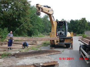

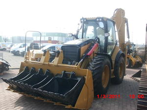

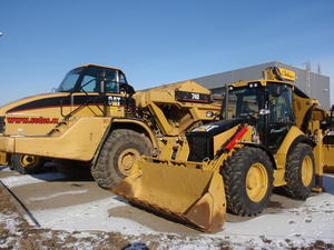

Nakládání panelů.
19. únor 2012 16:47:32

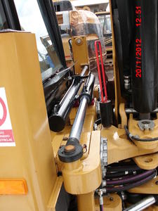

Milane ty mas oko na jerabovani na kosti?
Příspěvků: 203
19. únor 2012 17:00:12
Čau Honzo, no oko tam z výroby nebylo tak jsem to vyndal a nechal vyvrtat.Schválně jsem se ptal proč to tam standartně přestaly dávat,protože na E1 jsem to měl už z výroby.Bylo mi odpovězeno že dle nové normy či nějaké vyhlášky by tam musely dávat zámky na pístnice tak je jednoduší tu díru tam nedělat.

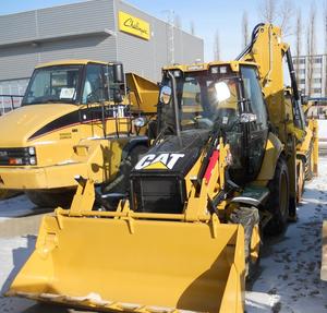

CAT 444E
Venca Bagrak
Venca Bagrak
Členem od: 19.02.2012
19. únor 2012 17:44:03

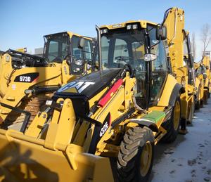

Zdar chlapi, co rikate na tenhle stroj ? Je dobrej ? Chtel bych si ho u nich koupit, ale nemam moc zkusenosti. Nevite, jestli jsou solidni firma ? zacinam hrabat a mel sem pred tim v praci Komatsu ----- http://caterpillar.czechmat.cz/27...-cat-432-e/?posunDetailId=1329669547
19. únor 2012 18:15:46
podle vzhledu stroje a hlavne interieru byl strojnik docela dobytek, to bych radsi sel k Zeppelinu do modletic za tu cenu

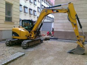

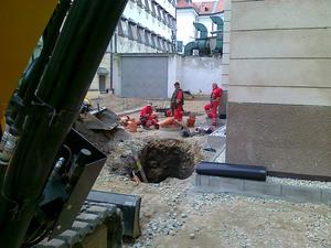

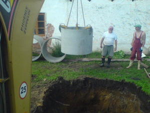

Pánové, probíhala tu diskuze jestli strojnický průkaz jo,nebo ne a kdo je nezodpovědný a td.,ale když se zde divám na tu provrtanou díru na jeřábování, to je taková pozvánka viz. foto (okna s číslama). Jinak,aby jste mohly jeřábovat podle normy a zákona o stavebních strojích, tak musíte mít zámek okruhu pístnice na rameni a pánové jeřábnický průkaz,který nikdo nemáme a málo který živnostník i zaměstnavatel o tomto ví.Jinak mnoho jeřábnických úspěchů a hlavně vše s rozvahou,když už to děláme na černo.Bagrník. PS:Promiňte, že zde umisťuji foto netraktoru,ale chtěl jsem ukázat kde se nachází zámek okruhu(ten hranatý bazmek na pístnici ramene)a tak je třeba mít otypovaný hák.

CAt : A zeptam se co maji dělat ti kteři maji starší rok vyroby bagru MAm E1 a je tam orygo oko podle nové normy na pistnici zamky take nema zanmena to že jeřábnické oko ouživat nemužu ?
20. únor 2012 20:24:10
zamek na traktoru jsem zatim videl jen jednou a to na 444 E1 v modleticich
20. únor 2012 20:34:44
Ja to viděl i na 432 nebo 442 ale to nebyl s troj z CZ ale dotaženy ze zahraničí

A nyní k jeřábování s rypadly.Tak opravdu při jeřábnických pracech s bagry je potřeba aby obsluha vlastnila kromě strojničáku i jeřábnický průkaz,jehož součástí býva zpravidla i vazačský průkaz.A to z prostého důvodu,že se určitě nikdo při absolvování kursu na ovládání rypadel nevěnoval specifikům jeřábnické praxe.A pracovník,který vám břemeno uvazuje by měl mít vazačský průkaz.Samozřejmě vím,že praxe bývá hodně vzdálená od teorie a přehlíží se.A s těmi zámky na pístnicích se mi to moc nezdá,měli jsme cat 312B s rychloupínákem kde byl orig.hák na jeřábování a žádné zámky.

Je to dobře,že tu poukazujete na povinosti při jeřábování .Ten zámek na té pístnici jsem nenašel.Asi proto,že nevím co je rameno.Je to výložník ,nebo násada?V těch základních pojmech rameno nikde nevidím.
Když je někde ochrané pásmo ,kde bez souhlasu vlastníka nesmíte kopnout,tak to taky dodržujete?Telecom-1,5m,vodovod-1.5-2.5m a kanalizace to samé.Elektrika 1m až 3m.Taky trváte na tom ,že nebudete kopat zmrzlou zem do 25cm a nad kubík 40cm,dokud nebude rozrušena?Taky odjedete když prostor nebude dostatečně osvětlen za snížené viditelnosti?
V zakázaných činostech je -Pohybovat pracovním zařízením nad pracovníky,nebo nad obsazenou kabinou auta.Nebo pod písmenem v)-zavěšovat břemeno na špičku háku zdvihacího zařízení.Nikde jsem se nedočetl,že nesmím položit zkruž nebo dno kanalizační šachty do výkopu, protože nemám jeř.průkaz.Ne pří jeřábování ,ale při bagrování bych potřeboval zámek okruhu,když lopaták leze pořad pod lžíci a neudělá krok dozadu.Jen jsem chtěl tím říct,že nic není tak horké jak se uvaří.Nikde nemůžu najít,kde se zakazuje převážet lžíce traktorbagrem.

21. únor 2012 08:39:12
Pro ty kdo neporozuměl mému výrazu,, rameno "se omlouvám opr. výložník. Ten kdo nemá ani zámek,ani hák tak neporadim,to byl poznatek,který jsem nabyl od hlav povolaných při rozšiřování strojničáku minulý týden.Celý leta to provozuji stejně jako vy,ale určitě bych neprovrtával výstuhu(teď nevím jaký mám použít výraz,aby mě p. Čada zase neopravoval)palce,nebo kosti jak si kdo přebere.Zámek se myslí přídavný okruh pístnice(je umístěn přímo na pístnici výložníku),kde je umístěn pojišťovací ventil proti samovolnému poklesu výložníku,kdyby třeba praskla hadice,nebo by se porouchal rozvaděč a jiné neočekávané situace na hydraulickém okruhu,prostě aby jste nikoho nezmrzačily při jeřábování.Jesli máte origo hák stejně nesmíte bez tohoto zámku jeřábovat.Jo ještě jedna věc jak poznat,že váš stroj má tento zámek,je signalizace přetížení,stejně jako to mají jeřáby(při přetížení vám začne houkat,nebo pískat v kabině výstraha(mám to ,ale vypínám,protože to píská skoro pořád).Pokud máte zajem nafotím.
21. únor 2012 08:56:42

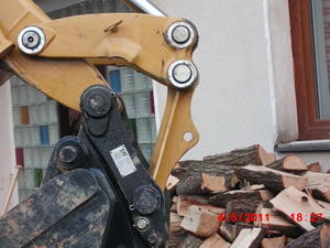

Nikoho jsem neopravoval,napsal jsem o sobě,že nevím co je rameno.Jinak jsem mířil tam,kde je zakázáno,že nesmím bagrem položit to,co máte na fotce?.Jeř,průkaz nemám.

p.Čada-já vám rozumím,mají to lechčí kdo dělá na vetších bagrech pro těžbu,kde se nikdo nemotá,nám by se taky neměly,ale praxe je úplně jiná. To bychom nic neudělali, stejně i u těch kabelů,protože máme platle,která se dá místo zubů,tak jedu až na folii a potom ho podkopu,takže nejaká pásma taky nedodržuji,jako asi každý,našel jsem tu jednu fotku toho zámku(vlevo dole,ne na tich plechových vratech).

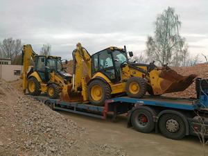

dnešek cesta...

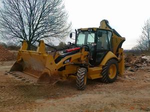

15. duben 2012 19:19:55
na dva a půl dne byl jeden můj
15. duben 2012 19:22:18
docela dobrý stroj happy r.v.2011 Demo od fa.CAT
15. duben 2012 20:24:44
Zdravím Tě Zdendo...Ty a CAT? ale rozuměli ste si dobře nee?
