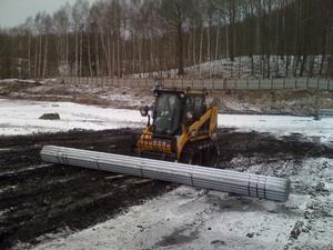

26. leden 2011 21:42:39
rozvoz patek na solarní panely
26. leden 2011 21:43:35
ještě
26. leden 2011 21:44:47
ještě
26. leden 2011 21:45:37
poslední
