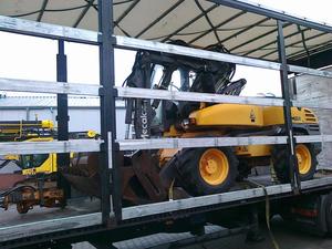

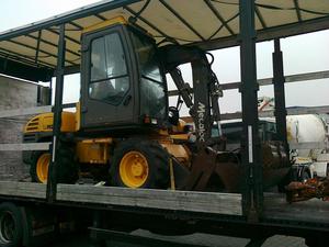

Tak jsem dnes v Holandsku pořídil mecalac 10msx akorát bych potřeboval jestli má někdo českej manuál ofotit ovládací panel a jeho funkce kdyby se našel někdo ochotnej
11. únor 2011 20:46:09
a ještě jedna fotečka
