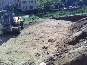

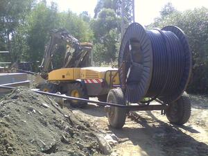

23. srpen 2011 18:49:52
tak přidám nějaké fotky z práce

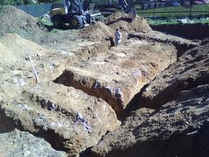

23. srpen 2011 18:50:29
základ
23. srpen 2011 18:51:14
pokládka kabelu

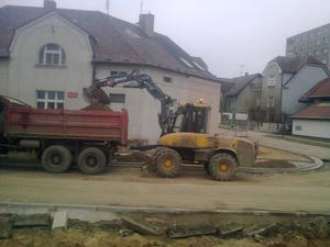

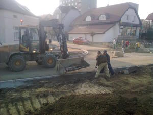

25. listopad 2011 22:10:25
ten dělá o 5 metru vedle silnici a opravdu musím říct,že se na to moc dobře dívá a při stavbě komunikace ve městě nemá traktorbagr žádnou šanci ,v tom je Mecalac 1 !!!!!!!!!!!!!!!!
