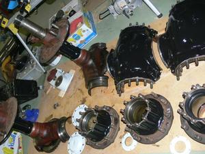

přidávám pár obrázků z oprav

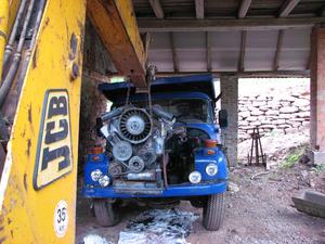

10. únor 2010 10:33:29

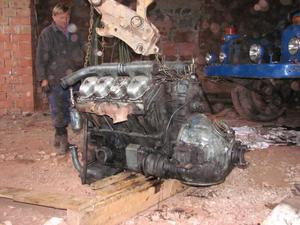

motor Tatra, pomocí bagru, za dvě hod. komplet venku, za tři hod. zpět a jede se dál...

vyndavání motoru

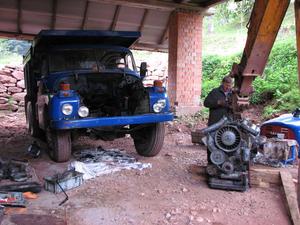

Drobeček je venku...

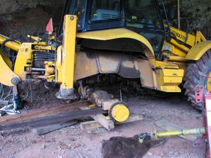

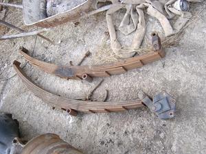

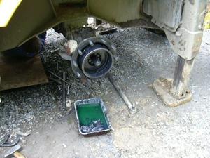

Pájo copak jsi děla s tou zadní nápravou? Brzdy?

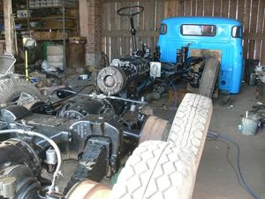

10. únor 2010 12:30:26

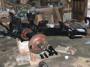

Tak se taky přidávám

a ještě aktuální stav

10. únor 2010 12:48:30
Tak tohle mě přesně čeká s moji T 148 !!! bohužel musím počkat až budu mít hotovou dílnu, snad příští zimu by to mohlo dopadnout, kabinu a korbu dolu....Pořádě to vše rozhejbat. vyměníš všechna ložiska a těsnění na podvozku? nebo jen barva a kontola stávajícího?

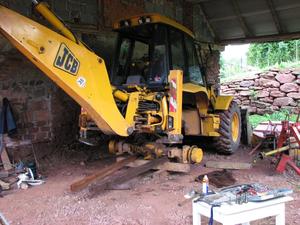

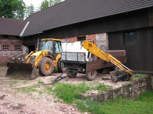

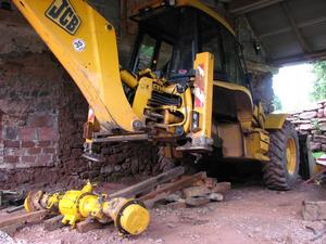

jinak u Jcb jsem dělal hrušku na diferenciálu... :- (

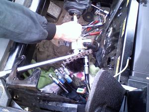

cat 226B výměna joystiku

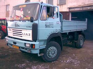

Go liaz

Pro paja- cz
Renovace probíhá stylem vše téměř do šroubku rozebrat, očistit (většinu opískovat), zkontrolovat, vyměnit špatné, vyvařit (kabina je nová), natřít, důkladně přetěsnit a složit. Takže ložiska jsem měnil na celém autě asi 4, a těsnění a simerinky téměř všechny. Moje hlavní zkušenost z celé renovace, kdybych věděl co to bude obnášet finančně a hlavně časově tak bych se do toho znova už nikdy nepustil. Tatra už mi zabrala několik měsíců práce a pořád není hotová. Navíc taky ještě nemám pořádnou dílnu, takže vše probíhá v nezateplené stodole, kde pěkně profukuje vítr. Dnes bych koupil podvozek z vojenské uloženky vyměnil bych pár zpuchřelých gumových věcí a Tatra by sloužila by mnoho let bez problémů. Já budu mít sice Tatru komplet zrenovovanou, ale pořád to v základu bude auto seskládané z již dost opotřebovaných komponentů a budu se muset bát, kdy se co rozsype.

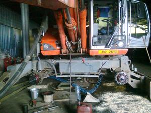

10. únor 2010 21:16:44

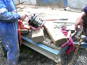

Taky sem dám fotky když jsme dělaly náboje na Atlasu 1805 M

Jo, jo na předchzím bagru, jsem taky dělal hrušku a talíř. Byla klika že mi v tom chrouplo a hned, jsem to zastavil. A nakonec to byly jen povolené šrouby na talíři. Tak se to dotáhlo a za 5 hod bagr už dělal.

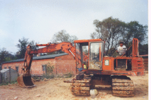

11. únor 2010 10:31:16

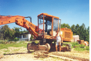

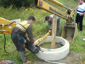

Sundané rameno,

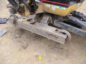

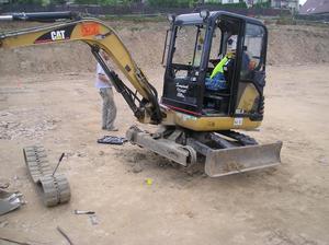

výměna pasů
16. únor 2010 10:19:57
výměna pasů2
16. únor 2010 10:35:40
Čau Aleš...tiež som už stihol vymeniť pás a škoda,že som si to nezachytil,inak dobré fotky.

16. únor 2010 15:30:56
cau alesi taky uz sem delal pas ne ze bych ho menil ale 2x se mi stalo ze mi slezl kdyz byl malo napnutej ale nastesti sem u toho vzdy mel nekoho poruce kdo pomohl takze ve 2-3lidech parada tak prace na hodku
16. únor 2010 16:55:27
Pavle za hoďku to dáš k tomu oběd a kafe ne. Povolím mazničku skočím do bagru žící stahnu vodící kolo. Monterajznou příhodím k zubům hnacího kola zatočím pás naleze, dotáhnu maznici napumpuju a jedu. Patnáct minut v poho stačí.

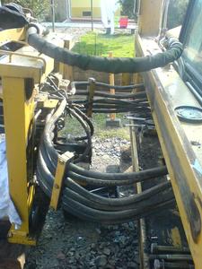

16. únor 2010 17:27:08
Výměna pasů ve větším

16. únor 2010 19:05:00
Řetězy jsou pohoda ale našroubova tlotny to je vopruz.

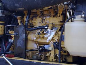

Tady pro změnu tekla vodní pumpa

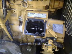

17. únor 2010 05:48:34
Tak přidám taky pár momentek. Když se zjišťovala závada.....Čerpadlo.
17. únor 2010 05:49:25
Příspěvků: 393
17. únor 2010 08:01:36
jaky cerpadlo naftove?
17. únor 2010 09:26:42
jan k- jasný,chápu....i chlapi mají své kruté dny....koukám že jsme měli stejnou závadu.....kolik tě to stálo?přetěsnili jste ten vstřikovací segment bo si dával novej jako já?hlavně že tam dají 5ti hranný šrouby aby to nemohl nikdo povolit......happy
Příspěvků: 131
17. únor 2010 11:48:54
Mě se to čerpadlo taky pokazilo a stálo mě to asi 5000kč.Nafta mi šla do motoru a byl celý zalitý naftou.
