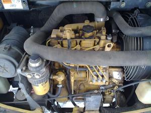

Zdravím no ja mám natočených nejakých 4000 mth a pozerám,že píšete hranicu okolo 4000 mth...pravdepodobne ste si to všimli keď Vám pribúdalo olejovej náplne,alebo sa to dá diagnostikovať aj inak?

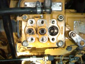

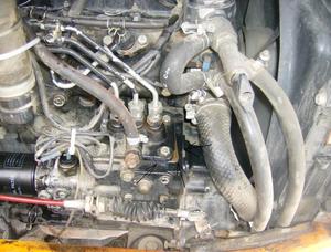

Majo-mě netěsnily ty gumičky na těch vstřikách,takže to přisávalo vzduch,padala nafta a nešlo nastartovat....
17. únor 2010 19:30:37
Majo nám to poprvé nateklo do oleje a malinko to rosilo mezi vstřikama a podruhý to začalo kapat mezi vsřikama.Ten mot je nějakej nepovedenej.

No práve,že mne to tiež začína pomaličky rosiť...je tam také mosadzné tesnenie a pod ním to rosí,ale štaruje dobre a ani nafta nepadá...zajtra sem hodím foto a potom budeme múdrejší.happy
17. únor 2010 21:38:17
Stálo mě to 12tis. Vše nové. A Aleš to s těma šroubama trefil naprosto přesně happy "Můj" melouchový mechanik od CAT se v tom vrtal, přivezl jiné segmenty a nakonec jsem to odvezl do Poděbrad. Beneko, servis Perkinsů. Rodinná fa, super přístup. Celkem se pobavil, když jsem mu vyprávěl co vše jsme ladily. Řikal, že nikdy si to doma na koleni neudělám tak jako u nich na stolici. Vždy to bude polovičaté a motor nepoběží jak má.

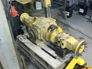

axiální vůle
axiální vůle

pro Paju - na tý 148 to vypadávání bude spíš synchron než vidlička.

V smere tých šipiek to začína rosiť a presakovať,tak až niekto vie môže poradiť.

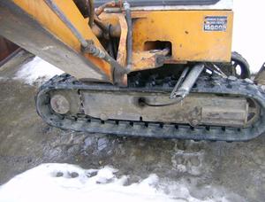

Napínanie nového pásu.

odkud jsou dobrý pásy za dobrou cenu ?? dík
Příspěvků: 348
18. únor 2010 21:23:37
Zdravím...vyskúšaj čemat,ja som tam kúpil lacnejšie cca 20% v porovnaní s inými.Ale keď máš čas tak skús zahraničné(nemecko)na internete je toho dosť,ale musíš hľadať.
18. únor 2010 21:51:31
JJ taky jsme měli nabídku od čematu.výhodou je články tvaru S který do sebe dobře zapadaj a ocelový lanka v pásu jsou zinkovaný,takže když ho někde rízneš,tak ti za nějakej čas nezrezne a nepraskne.Jinak renomag atd,je jich na netu dost
