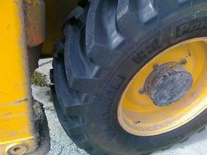

Zdravím, chtěl bych na bagr koupit radiálky, 440/80/28 a 340/80/18, má někdo zkušenosti jaký to je rozdíl oproti diagonálkám? U nákladních aut je to rozdíl značnej, ale ne už tak cenově, což tady to vychází u zadků jednou tolik oproti hadrákům. Chtěl bych Goodyeary, MD line je má za 22000 kus vč. DPH zadní a 11500 přední, oboje vzorek na suché tvrdé povrchy. Uvítám i typ na jiné značky pneu. Dík.

dobre by ti poradil baguu, ten na nich jezdil, rozdil tam bude nejspis v odpruzeni a trakci, ale na druhou stranu, kdyz vemes cenu tech kol, tak je otazka zda do toho jit, ten drapak na tom je na pevny povrchy urcite supr, ale v bahnu je to tezkej opruz, se ti to hnedka zalepi a koncis.
Ja drzim micheliny POWER CL a spokojenost az do aleluja. Hodne kluku na tom jezdi a taky spokojeny, nakladam snima hodne na betonu i v bahne a supr. najel jsem na nich cca 1700mth a neubyli.

dneska jsem přezouval na Michelin tak uvidím,jinak do ted good year a super mě vydrželi 5500 mh jestli si chceš připlatit tak běž do nich

Dík za postřehy, já jsem si udělal takovej průměr bahno-sucho a vychází mi to 20/80, takže si myslím, že když koupím ten vzorek 530 na sucho a tvrdo tak by neměl být zásadní problém. A ono asi cokoli bude lepší, koupil jsem to na Mitasech a dokud jsem měl práci sporadicky tak dobrý, ale za tento rok jsem jen od jara natočil skoro 1000 hodin a z čtvrtinového vzorku jsou holesky. No, ale když to vezmu cenově, tak asi dobrý, zase je můžu mít za 10000 zadek a 5500 předek, takže jak tu píšete Goodyear 5500 hodin, tyhle by vydrželi cca 4000, takže cena-výdrž možná vychází ještě lépe. Ono taky záleží na tom, jak s bagrem kdo zachází, já když vidím, že někdo stojí na plynu jak na poště a kola hrabou v makadamu jak o závod a pak se diví že má ulámaný hokejky, nevypíná předek na suchu, prudce brzdí, je toho víc, to všechno se projeví. Jinak mám Komanče WB 93 R 2, 03. listopad, 7000 h a zcela bez poruch, motor Yanmar osmiventil malá spotřeba, hydraulika nekápne, vůle v čepech přiměřený, letos jsem dělal kluzátka teleskopu poprvý od novýho. Na to jak všichni nadávaj na Komatsu, já nemám výhrad, dokonce mi už pár lidí řeklo, že tento model byl asi nejpovedenější, o pár týdnů později už se dělal 16-i ventil a další změny a nebylo to už ono, ty úplně pozdější už vůbec nejsou co to bývalo. No, a potom, seděl jsem v 422 D funglovka, no, řekl bych, žádná sláva, pro řadicí páku se člověk musí natahovat, aretace sedačky mezi nohama je taky taková "z ruky", no a co mě úplně dostalo by absence koule na volantu, je za příplatek!!!! Ale u nás jezdí taky obecní 444 D v maximální výbavě a to je sakra šelma, ale ta cena, to už je za dva obyč bagry skoro..

no jenze 422 je holobagr, je to jednorozec. Od 428D byli koule standartem, protoze od 428 dal se standartne stroje prodavali, ale nebudeme se o tom hadat, Mitas je tak dobra na pole na zetora, ale ne na bagr, jednou na stavbe jsme meli komara s velkyma kolama a mel vsude mitasky a nez dorozhrnoval makadam tak byli ty gumy oholeny, zadny hrany na hokejce. Nechci Mitas hanit, ale meli by delat gumy spis na klasicky traktory nez stavebni.

Ahoj. Ja mněl na Volvu ty Power cl,dobre ale měly 8 platen.Dost defektu.Ted mam Seha no je to malo muziky za malo peněz.Maj 12 platen,žadnej defekt ALE začala se trhat předni guma u vzorku a moc.A tvrde aj na jizdu.Michelin je Michelin.

Ahoj ja mam Seha na Volvu.NIC MOOC.Trha se předni pneu u vzorku a je skoro znehodnocena.Je hodně tvrda tak skoro žadnej defekt.Michelin je Michelin.NEDA se šetřit na pneu.

Nejčastěji prodávanými penumatikami u nás jsou Michelin Power, obšas někdo chce od značky SEHA IND80, ale ta kvalita je opravdu daleko nižší, hlavně jsou náchylné v těžkém terénu. Určitě doporučujeme Michelin blunk

Já jsem obul na podzim Solideal Backhoe a zatím spokojenost, hlavně nebrat Mitasky

Slidesky mám na předku taky ,cca přes rok a jako můžu říct že jsem s nima spokojenej,i když asi možná michelinka by měla delší životnost co se sjetí vzorku týče
