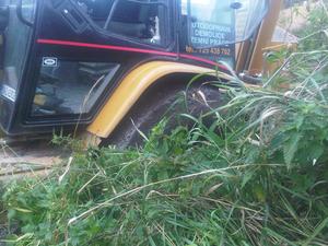

Jinak s michelinem jsem vyjel i z tohodle:
