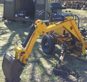

Taky jsem si pořídil DH 0115 a zajímá mě :
- kde kupujete levně hydraulický olej a záleží natom jaký přesně ?
- náhradní díly se dají koupit kde ?
- jak se přetěsňuje hydr. rozvaděč ?
- kam "asi na motor" zapojit přídavné osvětlení ?
Díky moc za odpovědi.

- Hydraulický olej koupíš v každé mototechně. Já používám olej s viskozitou 32.
- Náhradní díly ... no třeba pístnice jsem si nechal přetěsnit v Hydraulics (Sehradice), motor mám nový HONDA GX 200 (http://www.necas-zt.cz/honda-gx-200/), na to čerpadlo 4,3 ccm/ot. se spojkou (Hydrocom, Hydroma), hadice ti udělají na každým rohu (v Brně třeba JSC, MHI servis, Charvát, Tubes International, ...)
- Hydraulický rozvaděč si můžeš přetěsnit doma, ale doporučuji poslat výrobci (Jihlavan - tel.: 567 115 662). Problém je v tom, že ty si vyměníš tak max. o-kroužky, ale šoupátko si doma asi těžko vyrobíš .... je to na zvážení. Díly jako třeba pojistný ventil (kuželka, pružina, šroub) mají skladem. Stačí jim nadiktovat výrobní číslo rozvaděče (je na boku rozvaděče) a hned vám řeknou co mají skladem a za kolik. Jsou ochotní vám i poradit.
- Přídavné osvětlení na motor nenamontuješ, pokud tam nemáš cívku na osvětlení (což asi na 90% nemáš ... bez urážky). Řešil bych to menší starou autobaterií, kterou strčíš někam pod rozvaděč a k tomu natáhneš reflektor, nebo jednodužší způsob - čelovka happy
Jinak se dá ledacos vymyslet. Já jsem si teda ještě předelal sedačku a automobilový kola. Ty malinký jsem hodil do regálu a udělal jsem si automobilní (jsou super - na pěkným povrchu se dá frčet rychleji, než s originálama).
Ať se daří rýpači happy

13. květen 2012 17:53:28
Díky za odpovědi.To předělání na vetší kola mě zajímá, moh bys mi napsat jak a co proto udělat ? mail : karel.pave@seznam.cz
Díííky

Fóra jsou od toho, aby se to řešilo veřejně, proto píšu sem.
Sežeň nějaký starý kola. Úhlovou bruskou odbruš vnitřní prolisovaný plech od ráfku. Ráfky nech otryskat a navař tam nový střed kola, který posílám tady v PDF: https://docs.google.com/open?id=0B1-kmMWEKJDzSlBpeC1OX0t4cVU
tady v DWG: https://docs.google.com/open?id=0B1-kmMWEKJDzUDRDdVRxNWdRZDA
Já jsem si středy nechal vyřezat laserem. Pozor, kdyby jste chtěli odeslat toto DWG pro pálení, zkontrolujte si váš vnitřní průměr disku. Já jsem tam nechal vůli 5 mm na průměr a super. Po navaření (chlapi myslím NAVAŘENÍ a ne žádný soplení!!!) díry pro šrouby z vnější strany zkos, aby se matky neuvolňovali. Stříknout barvou, obout pneu, nasadit na stroj a jezdit.
Čaute rýpači blunk

14. květen 2012 08:19:16
Výborně ! mockrát děkuju, lepší to ani být nemohlo happy
A to navaření, musí být teda hodně přesný ( aby kolo neházelo ).
Milan S.
Členem od: 22.12.2011
Příspěvků: 5
14. květen 2012 08:55:46
Snaž se to navařit dobře vystředěný. Ale já jsem myslel, aby jsi to pořádně provařil až do kořene. Žádný studený sváry!
