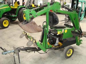

Hmm zelene DH-čko taky newypada zle ... slo by wic fotek ...nowy lak si asi dam big-smile treba i zebru...

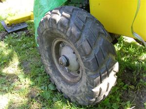

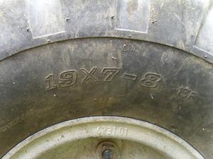

taky mám "hračku pro velké chalpy " DH 0115 a poprosil bych Vás o radu. Dosluhují mi původní pneumatiky 4,00 x 8, tady někdy v minulosti jsem se dočetl o tom, že se nechají namontovat plechové disky s většími pneumatikami, tuším, že to byly 13". Nemáte někdo tohle martýrium už za sebou a neporadilbyste jak na to ?? Myslel jsem něco na tenhle způsob....
Díky rapidexpres
17. květen 2009 10:32:56
mam pneu z 4-kolky konecne wzorek co se hodi na bagrik...doporucuji...jsou wyssi +sirsi....

Eduard Holeček
Eduard Holeček
20. květen 2009 23:02:22
Díky za dobrý nápad !!
Zkusím to. Já jsem pořád pátral po předělávkách plechových disků 13", nebo po jiných nábojích, ale tohle je asi lepší řešení, pokud mají správnou nosnost. Uvidíme !! Ještě jednou díky.

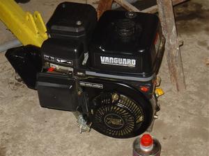

Dobrý den prosím o radu. Koupil jsem DH 0115 ale z motoru zůstalo jen torzo. Jaký typ motoru a kde ho mám koupit?
Jsem z Olomouce. mirapos@seznam.cz
Jan Kubíček
Jan Kubíček
Členem od: 23.09.2007
Příspěvků: 9
25. září 2009 08:20:53
Panu Pospíšilovi:

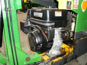

Záleží sice, kolik do toho chcete vrazit, jestli si to chcete jen opravit nebo (a to doporučuji) koupit celý nový motor. V případě, že byste chtěl koupit celý nový motor, obraťte se na firmu KIS Plus (sídlí v Litoměřicích) ... autorizovaný prodej, servis a dodávky ND Briggs&Stratton (Kontakt - KIS Plus a.s., Želetická 305/3, Litoměřice, tel:416 715 511, objednávky info@kisplus.cz, www.kisplus.cz
Motor, který přesně pasuje na DH 0115 je "9HP OHV Vanguard", koukněte na web: http://www.kisplus.cz/produkty_prehled.php?cid=263
Stávající čerpadlo přesně pasuje na tento motor, jediný co musíte udělat, je vyříznout kus plechového krytu pod sedačkou po levé straně.
Cena motoru cca 20.000 Kč.
Já jsem ho na svoje DHáčko měnil (viz. obrázek) a fungovalo absolutně bez problémů, nehledě na to, že máte na něj 2 roky záruku.
