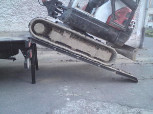

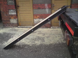

Jeden je hotový...
Jeden je hotový...

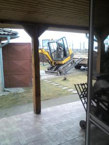

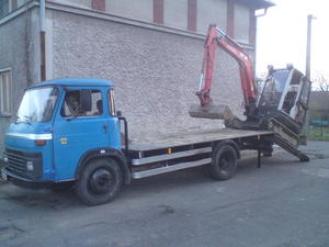

Pomaličky hore.
Pomaličky hore.

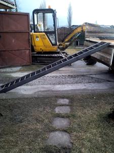

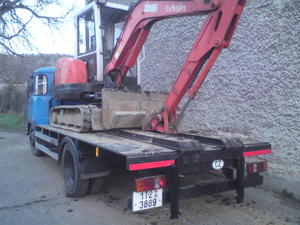

A šup na korbu.
A šup na korbu.
Zdravím. Tak som spichol nájazdy a dnes som ich vyskúšal tak pozrite a okomentujte.Majo.

co na tom máme komentovat,jen že asi něco vážit budou jinak v nich nevidím nic špatného
Příspěvků: 378
10. leden 2012 21:44:47

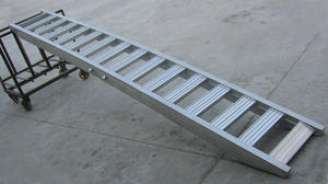

Přesně tak jsou v pohodě za ty peníze.Nojo ono je to težké na ty hliníkové bude dělat s bagrem pul roku a pak mu je někdo stejně seknesad Takže za mě jsou uplně ideální do našich podmínek.
10. leden 2012 21:59:43
No....svojpomocne vyšli bezmála 200 eu a ťažké sú 80 kg ks.Ale treba si nájsť spôsob ako s nimi manipulovať bez úhony.Rozmýšľal som o hliníku,ale na to som príliš lakomý...omg.

Napadlo mi aj riešenie s podlážkami...videl som to na lešení a má to aj dobrú nosnosť,ale po prerátaní nákladov a statiky som zvolil radšej takéto riešenie.Je to v podstate plech s vyrazenými dierami von,ale ako som už spomínal bolo by to drahšie.

cauko chcel som sa spytat mas tei najazdy aj dajak upevnene na korbe? Nebojis sa ze sa ti zosmiknu? Mozno s tym hacikom by nebol zly napad. Treba skusit
26. leden 2012 08:34:39

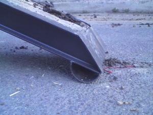

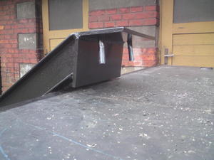

Zdravím.Na koncoch tých nájazdov je navarený L-profi,ktorý som prevŕtal a vsadil tam dvanásťku štift a poriadne zavaril.Do korby som vyvŕtal dieru a nájazd nemá šancu zošmyknúť sa.

udělal jsem úpravu podobně jako MAJO ( dva čepy do každého nájezdu, ale jednou mě to pěkně vypeklo na nerovném terénu, kdy se jeden nájezd nadzvedl a rozjel se při tlaku a rejdu pasů !!! Byl jsem na místě sám a docela problém. Následně jsem ještě pojistil rozjetí nájezdů v dolní třetině : zkrátka jsem udělal mezi nájezdy spojovací tyč , kterou mám zajištěnou závlačkama pro rychlou demontáž

ahoj Majo,vidim,ze sa cez zimu nenudis,haha..tie najazdy vyzeraju dobre..vahu maju sice dobru,ale aspon ti s nimi nikto len tak neodbehne...ja svoje najazdy zasuvam na korbe pod bager,zatlacim na ne radlicu a lyzicu..
len si nezabudaj zaistovat vpredu korbu,aby sa to nepreklapalo,drz sa..

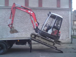

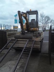

Taky jsem dnes jedny vyrobil. Délka 2.2m šířka 35cm. odhadem tak do 50 kg kus. cca 3500,.

Václav Strojník.Tie nájazdy sú podľa mňa veľmi strmé.Načo ich budeš používať?Počítal si aj s klzkým povrchom?
Peter 331
Peter 331
Členem od: 25.09.2011
18. duben 2012 16:06:38
Pre Vaclav Strojník

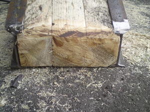

Ja mam podobne rampy z 8-ciek u-ciek dlhe 2,5m a na vrch mi raz namontoval otec drevene dosky 3 krat sa dalo zliezt aj vyliezt,ale 4 krat som z nich zisiel smykom.A to z metrovej vysky.Takze hned ako som prisiel domov hned som ich zmontoval dole a dal L-profily.Tak ako to ma aj Majo.A teraz je to bez problemov.A aj mne sa zda,ze to mas dost strmo.Ja chcem este svoje predlzit o 1 meter,az mozem vyliezt na cokolvek.Naozaj o tom porozmyslaj
Vaclav Strojník
Členem od: 04.03.2010
Příspěvků: 37
18. duben 2012 21:04:14
Máte pravdu chlapi, jsou moc příkré a kloužou. V pondělí jsem nenajel vůbec, tak jsem na rychlo navařil co 15cm 8mm roxor ale stejně jsem měl problémy. dělal jsem délku tak aby mi vlezly pod auto, ale budu je muset prodloužit a asi vozit na korbě.

Dneska jsem je prodloužil na 2.6 metru a je to mnohem lepší.

Moc hezké,jen počítejte stím že když na ně naprší a budou mokrý, tak už budou pěkně klouzat.
