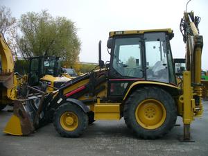

koupil sem si cata 432 D a chtěl sem se zeptat páč sem mladý a neskušený jestli nevýte včom by mohl být problém nebo jestli je to normální je to i k tématu hydraulika . Bagr mi stojí venku řeknu 2 - 3 dny ted v zimě a zadní část podkop mi pořád klesá až klesne uplně na zem čím by to mohlo být Děkuji za rady

Petr Vyskočil- dávejte lžíci na zem a nebude klesat.Pojištovna chce bagr na podpěrách a lžíci na zemi.Jinak si toho nevšímejte mě to dělalo 6 let když jsem to nedal do zámku nebo na zem. Asi to propouští.

Propouští každá mašina a to i nová. Casem to bude horší a horší...

Pro P. Vyskočil: Nejprve zjisti, jestli padání způsobuje pístnice, rozvaděč, nebo pojišťovací ventilky, pak se teprve pusť do práce. A pokud to nevadí při práci, tak se na to radši vy..., dost často je to pak horší a navíc to stojí peníze.

Zabránít se tomu v žádném případě nedá. Je to normální jev že každá pístnice malinko povoluje. Vubec bych se nehrnul do nějaké opravy.
