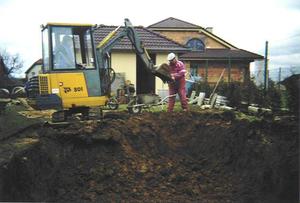

JCB 801 při výkopu bazénu
V žádném případě nesrovnávám 1,5t a 3t minibagr, protože to je nesrovnatelný odstup. Tu čest s 1,5t minibagrem tu sem měl a taky šel pěkně rychle z baráku to byl úlet nad úlety. V té době v okolí nás nic takového nebylo a z počátku se to tvářilo jako dobrá investice o rozšíření firmi. Za posledních 10 let jsem měl jen jednu zakázku kam, jsem neprotlačil 3,5t minibagr. A to bylo jak psal Aleš 1 m šířka a všude okolo zdi.
A o tich nákladech to je jen plkání do větru. Vjetší mnibagr vjetší fakturace rychleji provedená práce z menšími komplikacemi víc zakázek.
