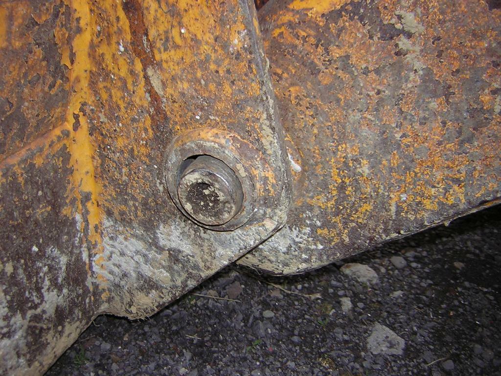

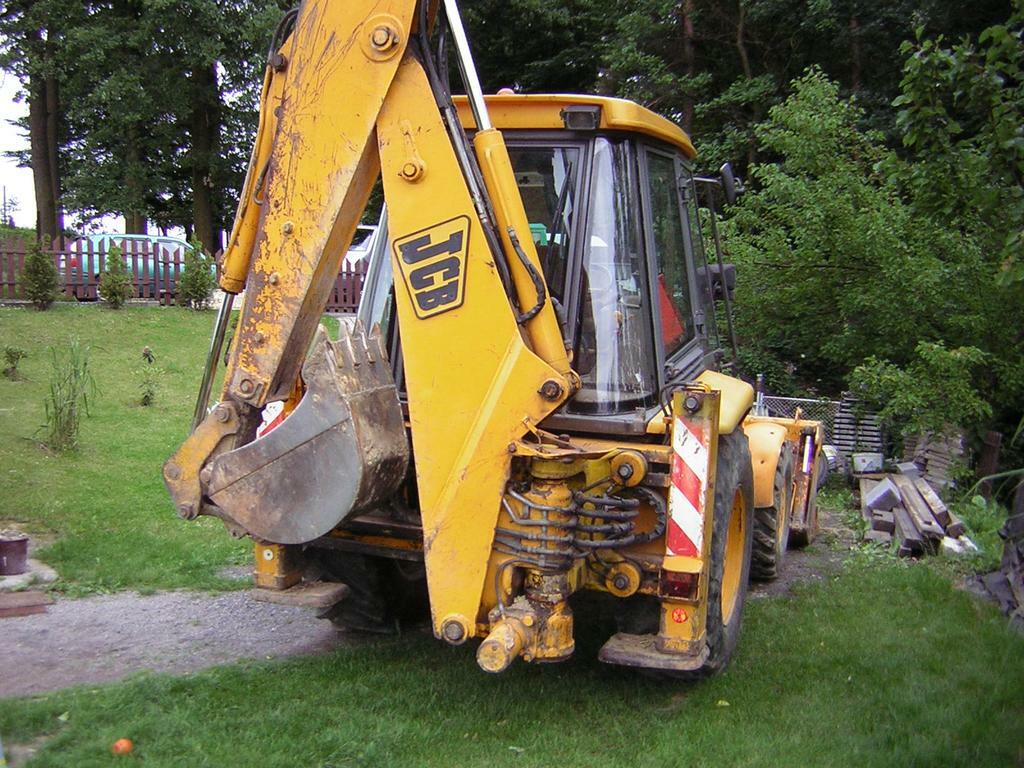

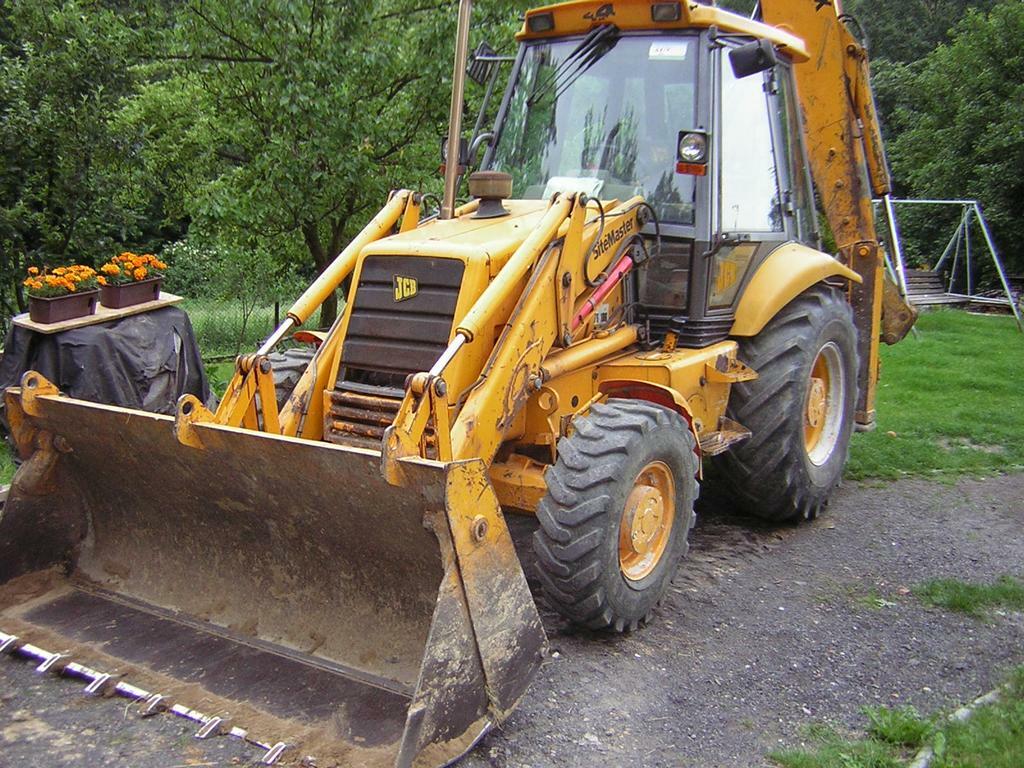

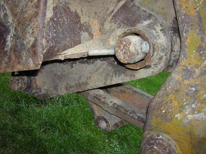

Dobry den nemate nekdo zkusenosti z precepovanim podkopu a predniho nakladace u jcb 3 cx rv 96. je to totalne vymlacene. Nevite o nekom kdo by to dal dohromady a za kolik. A dale pri zasypavani podkopem nema otoc uz sili ,nevite cim to muze byt.Chci ho koupit ale nevim zda li to ma vubec cenu.Dik za reakce.
12. červen 2009 10:47:09
Zasypávat něco otočí si může dovolit strojník který to umí.Jinak je to zakázané.Zrovna tak jak je vymlacená přední lopata a podkop,tak může být i královská hřídel v otoči.Záleží odkud jste.TADY TO UMÍ---- http://www.imservice.cz
12. červen 2009 17:41:08
u tohoto ročníku s pastorkovou otočí je normální že nemá sílu,to je jedo velké mínus který má tento stroj, novější pístová verze je o mnoho lepší, nevím proč sáhli ktomu to řešení, dlší mínus je že pri překonávání překážek nebo nájeztu na hromadu dřete pořád motorem otoče o zem, doporučil bych stroj s novější verzí myslim cca rok 96 a vejš ,a jak už bylo zde psáno zahrnování otočí je zakázáno

Panove dik za postrehy jsem zacatecnik,ale zasypavani otoci se mi taky moc nezdalo dobry napad. Takze asi jdu do te masiny,sned jeste neco poslouzi happy.Ty cepy jak drzi lopata a nakladac to snad nebude problem . Mel by to zvladnout nejakej sikovnej soustruznik.
