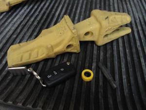

Na břitu tloušťky 20mm by to mohly být tyto korunky
A=55
B=55
H=63
L=148

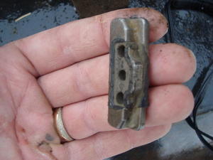

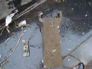

zub
zub
Konečně jsem to vyfotil

Korunka
Korunka
Korunka Volvo

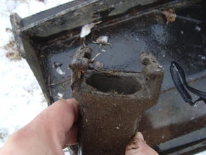

21. prosinec 2011 21:00:22
Celek
Celek
Korunka

21. prosinec 2011 21:03:28
tohle uz jsem nekde videl, zkus renomag, ty maji tusim zuby

21. prosinec 2011 21:22:54
Ahoj akorat jsem koukal na jejich stranky.Maji je asi a je to označeni ESCO SUPER V.Zitra tam zavolam.Pak sem napiši cenu.Ve Volvu po slevě 650+120pojistka.

28. prosinec 2011 00:04:46
Korunka na predchádzajucej fotke vyzerá ako Esco super V, ale pokiaľ to je na originál Volvo lopate (originál myslím pravý originál s VOLVO štítkom), tak to nie je ESCO. Volvo zuby sú v licencii vyrábané externou španielskou spoločnosťou. Takže buď si kúpite originál alebo vymeníte komplet zubový systém, vrátane adaptérov. Ak máte záujem, ozvite sa.
