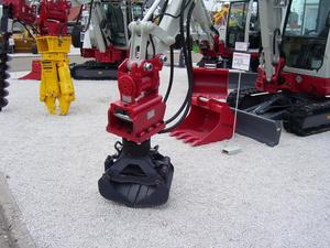

Na obrázku od Popína je tiltrotátor od Švédského výrobce Engcon model Ec05 rotace 360 a naklápění 2x40
tady odkaz na stránky http://www.engcon.se/start.asp
to co píše Tomáš Kuchař je pouze naklápěcí hlava powertilt vyráběná ve Švýcarském Widnau
ta ale neumí rotaci 360 pouze náklon 2x45 o kterém píšete

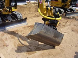

tady je namontovaná na Takeuchi,jen ten náklon je asi větší než 45stupňů,(myslim 60)

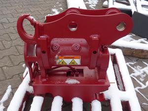

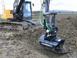

Ono je jedna věc, co by člověch chtěl a duhá věc je na co co pak má i dost financí. Přidávám foto z rotátoru s výkyvem NOX.
www. kohlschein.cz

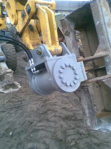

06. prosinec 2009 18:44:58

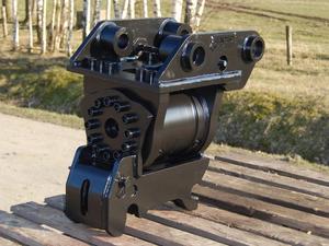

naklápěcí hlava na CATíku
BagrTechnik. cz

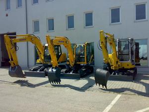

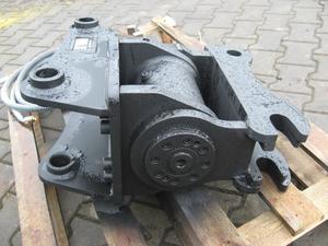

Tyto naklápěcí hlavice odebíráme od firmy Helac už asi osmým rokem, doděláme uchycení na stroj, a dole vyrobíme buď mechanický nebo hydraulický rychloupínač. Přikládám fotografii naklápěcího hydraulického rychloupínače na Takeuchi TB153, který jsme před pár měsíci dělali do tunelu (lopata, kladivo - těžký provoz)
NEKR SERVIS s.r.o.

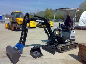

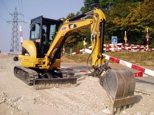

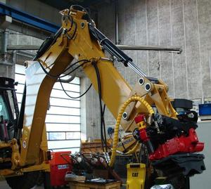

Nyní jsme upravovali 2 minirypadla NR1,6 BE pro Švýcarsko, chtěli namontovat Powertilty s hydraulickým rychloupínáním MS01. Skoro veškeré bagry jdou do této země s touto natáčecí hlavou. Taktéž doděláváme uchycení pro stroje jiné značky a rychloupínáky.
www.BagrTechnik.cz

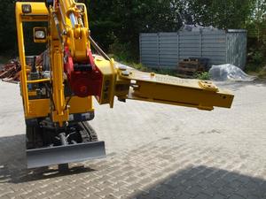

Tady ještě na NR5,5. Když spočítám cenu rychloupínáku a hydraulické svahovky, tak kompletní hlava Powertilt i s s rychloupínačem nevyjde o moc víc, nehledě na užitnou hodnotu, nebude trvat dlouho a Powertilt bude běžnou záležitostí.
www.BagrTechnik.cz
