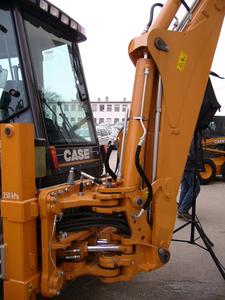

Zdar Pavle.Case je má sundavací a zas tam dací takže když nejsem línej vylézt ven a sundat je a dát je pod zadní okno tak je nerozbiju.Já už je mám předělávaný protože origo sklíčka na Case to je za raketu.

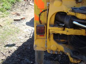

něco co sem vložil Baguu

Tak tak daval sem tam teda tatikovo světlo ten už to má dodrbany mě to tam dávaly nboví jak mě chystaly toho mojeho šemíka tak já to mám novy ale uvidim no možna to tam necham ale při očištění světel budu muset povolyt 2 šroubyky aby sem je hezkly očistil takhle nemám nárok.

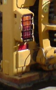

JCBrčka maji ty svetla tak debilne venku zda se nepletu??? Ja je mam u Catra v kovovem ramecku ( rukavek) origo a nemam problem, jsem za nej chytl lopatou a dobry happy posli fotku zadku

Jcb má pane Křesťan lampy schované jako váš CAT.V záruce měnit orig.lampy a dávat tam jiné?To bych asi počkal.Chce to ze začátku na to myslet.Leze to do peněz.Skla jsem lepil tavnou pistolí.Udělej si pane Dušku mřížku z roxoru.Z osmičky a 5x5cm díry.Přišroubuje se to na ty dva šrouby M8.Akorát se musí vyměnit za delší o 10mm.Na mřížku,která bude do L se v přesné rozteči jako jsou ty šrouby přivaří desítky matky a ty se vyříznou.Takže vzniknou dvě vidličky,které se natlačí do šroubů a utáhnou.Výměna žárovky hračka.Na stroji se nic nevaří ani nevrtá.

18. březen 2010 19:23:24
CASE - sundávací zastamdací...

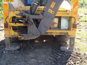

Jak jsem sliboval tak vkládám foto - neoriginální lampy.

P.Kučera mam dotazek máte taky jak sem si všim krytku plechovou na kolinku jak vede trubička k němu to je moccccc šikovný chválím. Jak jste to provedl je to odjimatelný ?
Příspěvků: 224
20. březen 2010 15:24:55
jo odjímatelný to je flexou happy udělal jsem tam dva cca 2cm sváry. 2x se mi už podařilo to kolínko zmáčknout a zničit.

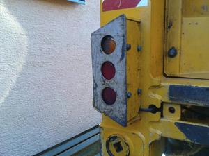

24. březen 2010 19:05:19
ahoj Popino. Na mem sou origoš. Zitra pošlu fotku. Je to fajn ale špatně se čisti jak se tam něco dostane.

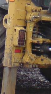

24. březen 2010 19:06:49
Ale maš pravdu nema to každe. Tady to je z předvaděčky.

18. duben 2010 12:04:22
Tak toto je originál na Volvo
Josef Štěrba
zima 2010
Členem od: 23.03.2010
Příspěvků: 169
18. duben 2010 12:07:25
