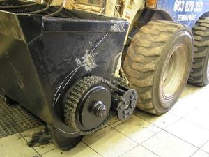

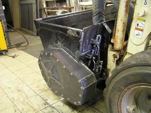

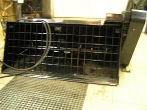

Prosím o zkušenosti s mixovacími lopatami na beton. Chystám novou M300 od kovaco.sk do provozu (podobná www.gfgordini.com). Když jsem odšrouboval kryt převodů, málem mě ranila mrtvice. Písek a beton může padat mezerou mezi lžící a krytem rovnou na ozubený řetězový převod namazaný vazelínou. Je to, asi jako jezdit v buginně bez víka převodovky. Což zřejmně dlouho nevydrží a je to špatně. Nevím jak to řešit. Navíc, když škrtnu krytem na třech šroubcích o zeď, půjde do kytek. Koukal jsem na podobné lžíce (viktor-co.sk, http://www.starindustries.com/scoopNMix.htm, atd.) a tam vypadá, že jsou kryty převodů bytelnější a mají kryt prachotěsný.
Příspěvků: 174
04. květen 2009 19:31:24

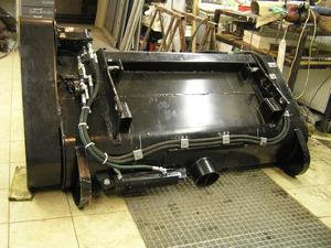

M300 KOVACO po změně trasy hadic a přidání 2kohoutu
M300 KOVACO po změně trasy hadic ze stupátka dospodu a přidání 2kohoutu na zavření hydromotoru při čištění lžíce

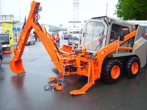

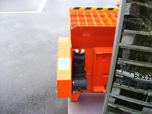

Ahoj Pepo,tu míchačku od Viktora jsme loni prohlížely na veletrhu a dost nás překvapila,za 1 ta cena,2 síla materiálu a pěkně schovanej hydromotor.Fakt povedená, a ještě k tomu podkopu,tak ten co je na jejich stránkách jsme tam taky prohlídly a docela mazec,rychloupínák ,teleskop,opěrný packy s možností do všech stran a to nejlepší bylo ovládání,který bylo asi na 2m kabelu,takže sis ho dal okolo krku a mohl jsi klidně kopat v leže ,nebo stát vedle mašiny a koukat na přípojky...
04. květen 2009 22:29:19
a ještě podkop

čus chlapáci no k tomuto tématu dodám asi jen toto KOVACO je jen kopie oreginálu z Podpolianských strojární v Detvě. Vloni na podzim se mi podařilo koupit novou právě z PPS a je to super. Nemám k tomu zatím žádný zápor no teda krom toho že už ji bohužel Deva nedělá. Skusím sem dát nějaké foto

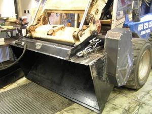

uprava KOVACO
uprava KOVACO

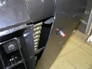

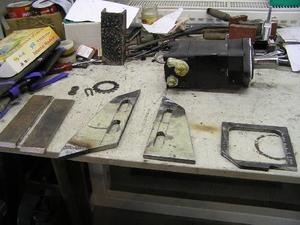

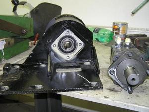

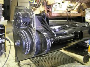

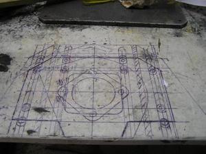

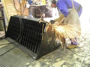

Tak jsem sundal původní hydromotor 011, uřízl napínák 012. Předělávám (viz výkres ponkový CAD CAM 013-014) podle Viktor Loaders. Dnes vše svařit 015-016, potom vyrobit prachotěsný kryt a snad už příští týden budu míchat beton.

uprava KOVACO 013
Příspěvků: 174
09. květen 2009 09:22:11
uprava KOVACO 014

uprava KOVACO 015
Příspěvků: 174
09. květen 2009 09:23:26
uprava KOVACO 016

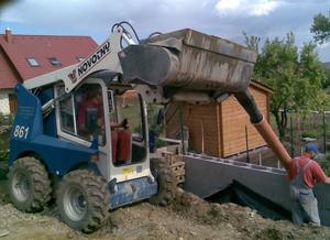

Pro Emila: V loni jsme dali za beton z mixu 370 000Kč. 1m3 betonu vč. dopravy a uložení nás vyšel na 3200Kč. S UNC (Bobikem) nedělám na kšeft, ale jen pro nás. A k mixovací lopatě: náhrada mixu to není, ale náhrada míchačky vynikající. Písek a kamínek si naberu sám, vysypu beton (maltu) hadicí rovnou na místo. Takže uspora práce. Písek máme svůj, cement se slevou. Kubík nás tak vyjde cca 800-1000Kč. Letos nás čeká okolo 400 m3 betonu. Takže do podzimka ušetříme jen na betonu přes půl milionu. Takže lžíci za 120 000Kč máme zpátky. Jinač Emile nic ve zlým, než něco napíšeš, tak trochu přemýšlej. Spousta lidí si míchá beton na stavbě samo.

No myslím že je to parádní řešení přesně takhle umístěný hydromotor má ta z Detvy a chodí to bez problému mají to celé zakrytované takže žádný písek se tam nedostane. No jinak k tomu řešení bobek+ mix lopata myslím že je to super a o výsledné ceně za kubík nemusím asi ani mluvit. Navíc ta výhoda že to dáš kam potřebuješ je jednoznačná. Navíc tím jde dobře vylévat i ztracené bednění. Takže je to asi věc názoru ale myslím že ta kombinace je super...

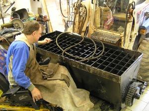

Uprava KOVACO 017
Příspěvků: 174
14. květen 2009 06:53:52
Uprava KOVACO 018
Příspěvků: 174
14. květen 2009 06:54:34
Uprava KOVACO 018

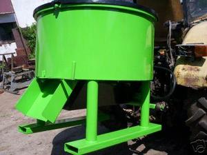

lití bednění
lití bednění
já mám lopatu od strojírny sonntag objem 300l cena 47000+dph funguje zatím dobře
Příspěvků: 174
27. červenec 2009 20:35:25
Zdravím. Ta vaše má boční výpust, a je za polovic proti Kovacu. Asi jsem se holt ukvapil. Jak jste spokojen s B861? Pošlete mi mail na info@zbb.cz, nebo zavolejte 603828353, zajímám mě to jak funguje v provozu, rád se přijedu podívat.
27. červenec 2009 20:39:20
Zdravim Pepu,řekl bych že je levná a s boční výpustí,ale přijde mi tak poloviční objem.
Příspěvků: 174
27. červenec 2009 20:49:39
Moje je typ M400. Myslím, že 400litrů. Zítra pojede naplno celý den. Děláme podlahy.

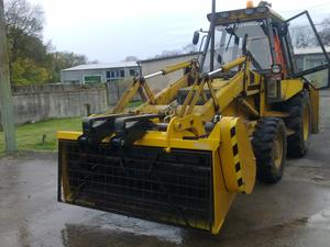

Honzin 4cx super
Honzin 4cx super
Členem od: 11.05.2010
06. leden 2011 20:53:07
michaci lopata vlastni vyroby na jcb
Jindřich Knobloch
Členem od: 02.12.2008
Příspěvků: 58
06. leden 2011 23:06:01
Dobrý den,musím uznat že vypadá moc pěkně.Dělal jste si ji celou sám,nebo jste použil šnek a ostatní pohonné díly z něčeho jiného?Já také uvažuji o výrobě míchací lžíce,ale nemám rychloupínák.A sundavat klapačku,to tedy nechci.Tak chci využít klapačku jako nosič míchačky,kde by se upevnila šrouby.Nyní si stavím hydraulické nůžky na stříhání železa,doufám že budou fungovat tak,jak si představuji.
