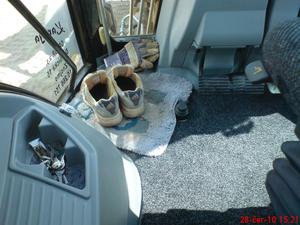

já bych se bez te klimy taky obešel ale jednou mám bagr kde ji mám tak pátrám proč nechladila, nejde mi ani o to horko ale spíš o to že se tam snažím udržet pořádek jenže když kolem tebe létají tatry po poli a otevřeš tak vypadáš jak kdybys fáral v dole, to samé ten vnitřek kabiny. Jinak měl jsem tam po 3 letech bez plnění o 100g víc než má být a žádný ventil to neodfoukl, kluci v servisu kroutili hlavama kdo to tak natlačil. Další věc je ta že medium se platí podle gramáže tak proč bych se tam snažil nacpat co nejvíc aby se to někam vyfouklo když se můžu zeptat kolik tam má být ne?
