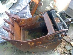

zdar lidi už jsme o tom tady jednou mluvily a nedá mi to spát, vyhlašuji nové téma a prosím vás o radu. líbí se mi tato úžasná věc zavírací lopata lopata do podkopu, kdyby jste o tom někdo věděl, nebo nějaká zkušená firma to uměla vyrobit, jdu do toho!
ve spojeni s natáčecí hlavou a kaisrem S2 byto byla úžasná věc... šíře lopaty nejméně 80cm

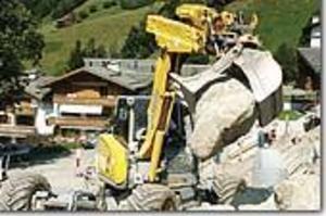

koukal jsem na p. sonntaga ale má trošku jinou koncepci, mám trochu obavu, aby měla lopata dost síly, na té co jsem viděl já, (menzi muck) měla dva písty na každé straně, větší páku na stisk drapáku, a zavírala se s malým přesahem dovnitř... byla prostě malinko lepší !!! viděl jsem to jendou ,čirou náhodou, na dovolené v alpách, od té doby sháním nějaké info, všem díky

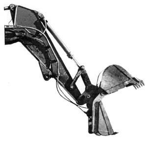

Vyštoural jsem na netu novou koncepci!!! vypadá to zajímavě...
27. leden 2010 18:43:58
Přidržovač alaaa Kaiser!

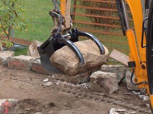

a co třeba toto
Příspěvků: 248
27. leden 2010 20:17:53
to je přesně ono... jak jednoduché!

Ale ta klapačka by šla taky udělat ze staré žíce ne? a bude to nmohem jednoduši než ten poslední obrázek.
Příspěvků: 248
27. leden 2010 20:43:18
myslel jsem ten styl co je u kaisra... přivařím to na starou lopatu a bude happy hydraulicky přidržovačhappy sehnat nejaký pístnice a do 15tis bych se měl vejít! jde mi jen o lepši manipulaci s nakládáním kamenu a různého bordelu ! na to to bude ideální věc

to je přesně ono!!!! tuhle jsem tenkrát viděl, měla dvě pístníce navrchu lopaty!!!!

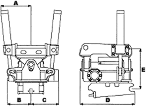

no jo ale tato lžíce je připevnena na rotátor ENGCON EC 10 který naklápí 2x40 360rotace plus extra vývody kterými je poháněno odvýrání klapačky

tahle kombinace je úžasná, ale bohužel nic není zadarmo... nejdříve by mi stačila ta lopata, až si na sebe vydělá,můžeme přemýšlet dál!! bohužel jsem ještě nenašel žádného výrobce, který by dělal toto provedení pro 10tunový bagr! pístnice na vrchu lopaty.Když je lopata zavřená, nerozeznáte ji od klasiky...
Děkuji kolegovy že našel toto video...

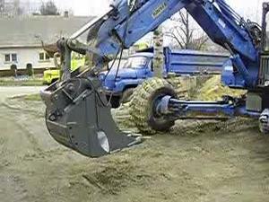

a co toto?
Firma 48152803
04. únor 2010 11:44:22
www.sonntag.cz
Příspěvků: 248
05. únor 2010 09:35:09
To je přesně ona... kombigriploffel walter 800

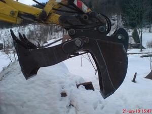

Pájo, už pár dnů sleduju tohle vlákno a snažím se porozumět, proč si chcete koupit drapák za 3900 EUR, když nenabízí žádné přednosti proti námi vyráběnému /Strojírna Sonntag/ a ještě k tomu je o více než polovinu dražší. Docela ráda bych znala Váš názor. Kdyžtak bychom Vám mohli vyhovět alespoň s tím Lehnhoffem, máme poměrně běžně na skladě. Marcela

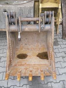

možná by stačilo udělat jen pár uprav! u vaší lopaty je tragédie, že se klapačka úplně nezavře ,zůstává na bokách díra! obrovská díra!!! při práci ve vodě mi všechno bláto vyteče ven... Nemyslete si že o Vaší nabídce nepřemýšlím, jen by potřebovala vypilovat k dokonalosti.
12. únor 2010 17:44:35
To je fakt divný.No ta na krerou jsem ti dával odkaz že byla někde v bazaru tak ta neměla chybu a za ty prachy.....
Firma 48152803
14. únor 2010 14:31:21
Vše záleží jen na domluvě, drapák na obrázku byl vyroben dle specifických požadavků zákazníka. Vykrojení bočnice slouží k lepší manipulaci s kmeny stromů. Není problém jej upravit.

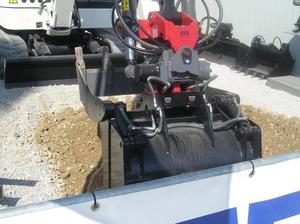

21. únor 2010 21:28:29
Dobrý den,slibovaná klapačka pro Pa-ja a další.zatím bez nátěruhappy
s pozdravem Konvička
tel.732 858 764
21. únor 2010 22:56:25
Jardo,jak je ta lopata široká a kolik vychází nakonec ta cena,jinak velice pěkné.happy

lopata je 50 cm tak jak chtěl zákázník
