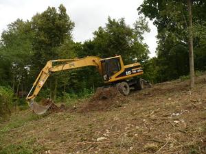

Potřebuji vyrobit tuhle kořenovku.Kdo a za kolik by se do toho pustil.Potřebuji ji pro kateřinu M315 a šíři si představuji cca.130 cm.

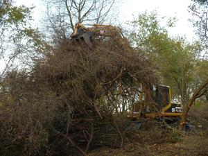

Je to super lžíce,ale bohužel v čechách jich moc nenajdeš.Mám čístit cca.21ha je to tam neprůchozí samý trnky atd.A s timhle to jde jako když hrom bije.Někdo se mě již ozval,ale zatim jsem to stihnul trochu projednat s f.z.servisem.
Obvolával jsem zastoupení snad všech značek a říkali mě bud,že nic takového nemají a ani neznají,a nebo že jí mají v katalogu,ale nikdy jí neprodávali a ani jí nikdy neměli na žádným bagru.
Je hodně provedení těchto lžic,ale mě se nejvíc líbí tahle.Tak snad to naplní moje očekávání.

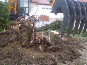

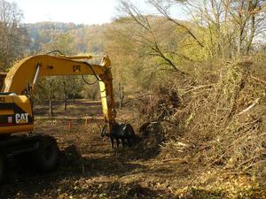

Já taky vyndavam kořeny normální lžící,ale když je chceš vyklepat tak tě to zabere čas.No a tu zakázku co mám dělat tak si to nedovedu představit s normální lžící.Jistě by to šlo,ale strávil bych tam jednou tolik času.Až bude lžíce tak natočim nějaké video.Jinak jí plánuju na čepy a ne na rychloupínák.No a pokud by někdo měl zájem tak by jsme se mohli domluvit i na pujčení.

Omlouvám se za pozdní odpověd.Jinak ta lžíce vyšla kolem 60tis bez DPH.Ačkoli se to nezdá tak lžíce váží cca.760kg a je tam použito i dost Hardoxu proto i ta cena.
