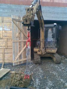

Hák mi vyrobil pan Konvička,doufám že bude bobře sloužit.Milhaus

sloužit ti bude dobře,ale co s tou 302,5 chceš zvedat??Nic ve zlym,ale stačí háček na lžíci a je to.
Příspěvků: 125
14. březen 2010 19:29:33
Všechno možné,šalovací bednění,vybračky a popřípadě i prase na zabíjačce.
14. březen 2010 21:24:11
Zrovna jsem na to myslel, k čemu to je happy Ale hezký. 4háček tak na 3,5 t. S tim bys zvedl celý bagr happy

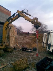

Zdravím....upínací deska pěkně provedena, jen postrádám u tohoto bagru nějak smysl toho všeho....nosnost bagru s radlicí na zemi je nějakých papírových max 1300 kg, vše se dá řešit navařením háku o nosnosti cca 2,5 t přímo na rychloupínák stroje, investice cca 2500 CZK i s navařením.
Hám mám takto neustále k dispozici, nemusím kvůli jednomu tahu nasazovat a tahat ssebou "jeřábovací desku".
Někdy je krása v jednoduchosti řešení.
Mnoho zdaru.

Ten hák mám i na lžici,dělám s tím na stavbě, kde se pořád něco přemystuje,tak lžíce zavazí.Vyšlo mě to asi na 3tisíce.Max spokojenost,tesaři byli z toho dnes nadšení,že nemusí tahat těžké šalovací dílce v rukách.Takže využití bude dobré hlavně po finanční stránce.

Já bych viděl hlavní výhodu tohohle řešení oproti háku na rychloupínáči či lžíci v možnosti otáčení břemenem. Než jsem si to zkusil, tak bych nevěřil jaký je problém přesné položení břemene, když je na to člověk sám a hák s břemenem si nemůže při pokládání natočit.

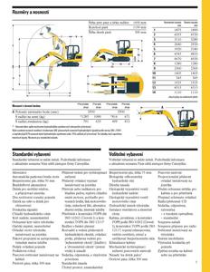

ta nosnost záleží, kam zvedáš....když z výkopu do úrovně terénu nakrátko, tak to moc daleko od těch 1300 kg není....jinak přikládám parametry stroje
.....a když zvedáš něco nad úroveň terénu, je jasné, že to nemůže být tolik, při hmotnosti minibagru okolo 2,8 tuny

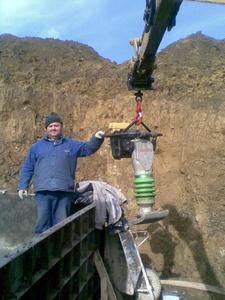

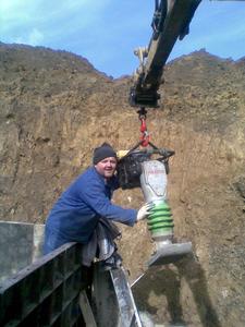

16. březen 2010 17:49:01
Využití v praxi

Zedník a dusadlo-velká spokojenost
