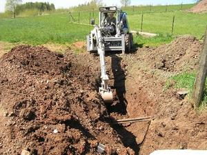

12. prosinec 2010 00:16:11
pridavam malu ukazku prace...:-)
dakujem za radu horacio....mne to uz celkom ide len by to chcelo neaky zlepšovák aby ma nepritahovalo k vykopu lebo podkop ma velku silu a UNC je moc lahke.....tak ci to tu nema neaky bagrák vylepsene...happyinak na 5 pák som si uz zvykol....je to ako hra na klaviri...happy

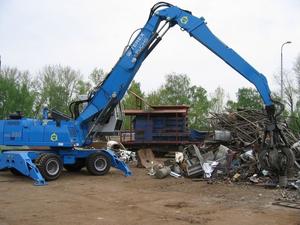

12. prosinec 2010 08:13:11
jasné,jasné...vidím,že základní princip ovládání ovládáš...já mám zkušenost s touto H.R.ta má 6 pák....taky se za tím sedí jako za kulometem a hraje se na to jak na varhany... happy
s pozdravem

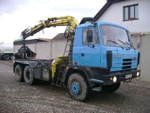

12. prosinec 2010 17:21:19
díky za přání...myslím,že se celkem daří....teď dělám s tímto....
takže přeju já ať se daří...
