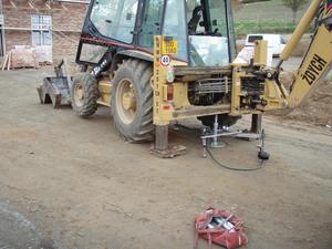

Hutnící zkoušky jsem si nechával dělat již několikrát. Když jsme dělaly násypy, štěrky pod parkoviště i na přípojce. Cena je cca 3 000,- za zkoušku + doprava jde o statickou zkoušku . Máte protokol a jste v pohodě.

Dobrý den statická zkouška je její cena je2500 plus doprava www.qualiform.sk dělám jich týdně desítky
