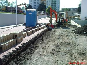

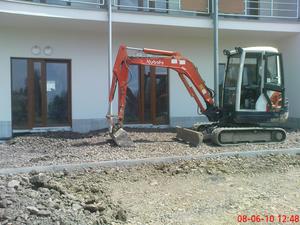

Žádnou korupci nepodporuji. jsem na stavbě kde jsem k dispozici dlaždičům. Takže vyměření - čekám, vzít kufr pak čekám na zahutnění a znovu vyměření, rozvezu beton pod odrubníky na hromady a čekám, pak rozvezu a rozhrnu strusku a čekám, zozvezu nulku na hromady a čekám až si to chlapi ručně roztáhnou pak koukám jak kladou dlažbu. A tak se to opakuje pořed dokola už měsíc.
