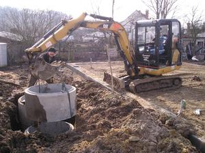

07. březen 2009 12:03:24

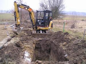

Cat 303 CR já už bych nechtel bagr který má zadek přes pásy, můžu zajet kamkoli a nemusím nic hlídat.
Michal Ždych
Michal Ždych
Členem od: 01.06.2008
Příspěvků: 36
07. březen 2009 12:14:24
CAT 303 CR
07. březen 2009 20:34:42
tak o tom bych polemizoval.Měl jsem možnost sedět jeden den v 303,5 se zkrácenou zádí a takhle vyhopsanej jsem akorát z traktorbagru,je to míň stabilní.Jedinou výhodu vidím hrabání těsně u zdi,ale to je asi tak jediný.S tim zadkem přes vim dobře co si dovolit.

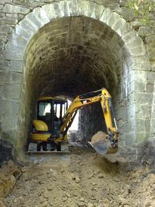

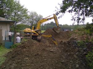

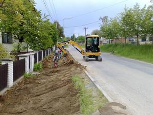

08. březen 2009 11:34:04
něco z předloňskýho léta

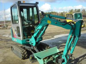

Chlapi máte nějakou zkušenost s minibagry značky Sunward ? používají motory Yanmar a hydrauliku KYB tak by to snad mělo něco vydržet ne ? 1,6 t se dá nový pořídit pod 400 000
08. březen 2009 19:37:21
Ahoj Martine,konkrétní zkušenost sice nemám,ale myslim si--- motory Yanmar,těch bych se nebál,to jsou jedny z nejlepších motorů,hydraulika KYB to jsem v životě neslyšel(asi novinka) a že ti 1,6t nový bagr stojí pod 400.000 by ve mě vzbuzovalo spíš nedůvěru....a zkus se poptat v BC Stavu,ti je prodávají....hodně zdaru Aleš

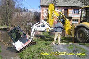

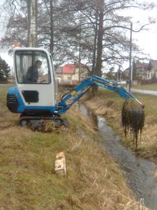

08. březen 2009 20:17:11
i tak se dá dostat z potoka :-)
tak tohle už víckrát dělat nebudu...

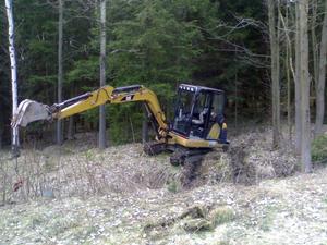

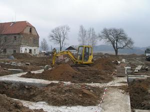

17. březen 2009 23:07:11
Taky přidávám fotku mého "mazlíka"
18. březen 2009 20:15:07
Zdravím,
hele když vidim ten bobcat co leze z tý říčky,napadá mě,je tam někde dole na podvozku nějakej ovzdušnovák jako je na tuhý nápravě u auta,kudy by se tam mohla dostat voda??A ještě jeden dotaz,jakožto od laika,pocholpil jsem snad dobře že na víku od motorů na pásy jsou dva šrouby na dolejvání a vypouštění oleje,ale jaksi nevim co je tam za olej..?To samý co je v hydr.,nebo převodák?Jestli se ptám blbě,tak mě prosím omluvte a opravte.Začínám.Díky
Příspěvků: 378
18. březen 2009 21:26:27
tak ted nechápu voda se vám dostala do podvozku ? je tam konkrétne u bobcatu x 320 plech dekl na 4 šrobech a ten je tam někdy docela zmuchlanej ja tam měl i bláto.a nebo se vam dostala voda do reduktoru?jinak olej je převodak ale nejakej spešl třeba od cat.

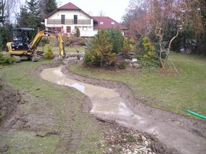

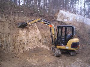

svahováníhappy
Jan Luksik
Členem od: 15.05.2008
Příspěvků: 122
23. březen 2009 20:23:31
co to bude az to bude ? happy
24. březen 2009 08:24:35
potůček se zátočinami,kameny a kytičkami......happy
24. březen 2009 19:38:21
Teda Aleši- si vyhraješ, pěkná práce. Dělám taky hodně potoky, ale jen čistím- na takovýhle zahradničení bych asi neměl nervy.....
24. březen 2009 20:09:59
Romane díky za pochvalu...věř mi ,že jako soukromník už jsem dělal různé podobné "vyfikundace",takže nervy už mám skoro otupěléhappy ale stále platí:"náš zákazník,náš pán"happy

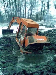

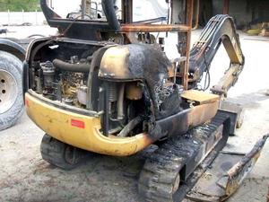

04. duben 2009 23:37:27

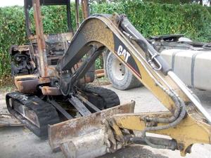

když shoří bagr......foto z Netu..............
04. duben 2009 23:38:07
škvarekhappy
