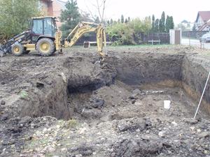

Pánové nepředpokládám,že se ve všem shodnem ale některé názory jsou pro mě tak trochu nepřijatelné.Například Michal Ždych-když se koukám na tu fotku s tím bagříkem, ať je to vaše nebo ilustrační,to je jedno,tak ten podle toho jaký si zvolil postup,tak se bez naklápěcí svahovky neobejde.V tom úzkém ,mezi gabionem a plotem mě to naklopí samo a to šíroké bych dělal dolů.Já bych jí tady tedy nepotředoval(traktorbagr).A ještě Michal Ž.Nivelak,něco na hutnění,kladivo a rozrývák není samozřejmost.Je to nadstadard.Není to tak dlouho co jste se tu chlubili,jak kdo ma ve stroji uklizeno a jaké máte pantofle.Nemyslím přímo vás.Kdo tedy ten nivelák a ty žáby a desky obsluhuje?Vy za 700na hodinu?No chudák zákazník.Jestli si na to umíte sehnat příležitostně lidi,tak já ne.Jsem sám.Za 16 let mi nikdo nezavolal,že by chtěl specielně naklápěcí svahovku.Nic proti ní nemám,nic nemám ani proti vám,jen sem rád,že mám pevnou.Sklapnu do žraloka a jedu.

K tomu obrázku tak traktorem by jste se tam ani nevešel a svahovat to od zhora aby jste jezdil přes slabý obrubníky a tahal hlínu na novou zámkovku ale to je každýho přístup k práci. A většinu věcí si obsluhuji já sám, řidič nebo občas nějaký brigádník. Ale je to taky tím že deláme dost často celou zakázku. Ano musím vylézt z bagru změřit si hloubku nivelákem nebo rozhrnout kamen a pak ujezdit deskou ale je to o přístupu. Samozřejme že je jednoduší dělat jen bagrem v hod. to co si zákazník ukáže ale pak se může stát že příšte si zavolá radši někoho jiného. A jak hrabete základovou jámu nebo spád u kanalizace to se ptáte zákazníka jestli víš nebo níž protože pochybuju že se někdo trefí na cm přesně.
