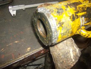

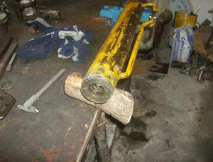

Zdravím.Chlapi má niekto skúsenosť s pretesňovaním piestnice?Na obrázku je moja piestnica a neviem ako je tam tá zátka namontovaná,lebo povoliť mi nejde ani dvojmetrovou lešenovkou.Bol tam len jeden zaisťovací kolík,ten som odvrtal,ale tá zátka nie a nie povoliť.

Vy ste ji teda dal happy,tý matici,pokud jste opravdu odstranil všechny zajišťovací elementy,byl tam tedy jen jeden zajišťovací červ,tak by to mělo jít povolit,mohla by mít možná levý závit,ikdyž je to nepravděpodobné,z určitostí by ste mněl uvnitř hned za matici vidět ještě pár závitu a tím mít 100°jistotu,jinak už je jen jediná šance vzít hořák a ohřát okraj těla pístu a znovu to zkusit.

Tak to mi tiež napadlo či nemá závit do ľava,nejde ani tak ani tak.Jedná sa o jcb,ale žeby tam dali opačný závit?.Pozeral som aj dovnútra,ale žiadny závit som nevidel.Tak skúsim zajtra s horákom,len sa bojím,že sa deformuje valec.

Toho se bát nemusíte že by se kvůli ohřátí zdeformoval,ohřejte to scitem né doruda mělo by to povolit.Také bych nepředpokládal že to bude mít levý závit,není k tomu důvod.Hlavně přeji hodně zdaru,jelikož vím jaká je to pakárna když to nejde a je potřeba to udělat.

Uvidíme zajtra,podarilo sa mi dnes zlomiť zverák tak uvidíme čo postvárame.Teda povoloval som už všeličo,ale na takú páku a také rany to teda mohlo povoliť.Je pravda,že som mal ohnutú piestnicu a tým pádom môže byť tá zátka trochu zašprajcovaná a preto to nechce ísť.

Tak pokud už je to takhle tak bych na tu matici zepředu dukladně navařil pořádný jekl silnostěný který se neohne nebo něco takového,hádám že ji stejně budete dávat jinou a nahřál to hořakem a musí to jít,kdyby ste jí tou pístnicí nějak vyosil bylo by to vidět že by nedoléhala po celé ploše o tělo pístu.

No dnes som tú zátku vytočil a to po dvoch hodinách nahrievania a traja chlapi sme mali čo robiť.Tak teda tak zakusnutý závit som ešte nevidel.Čo nato keď to isté ma čakalo aj s matkou na spodu piestnice...tiež nešla a ani nejde.Tak mám o zábavu postarané.Najlepšie je keď tam švihnú zaisťovací kolík pod manžetu a nejde ani odvrtať lebo je kalený to je už potom sprostých slov...suspicious.

jo jo a hlavně když o tom kolíku pod manžetou nevíš a žvejkneš ho tam taky se mi to kdysi stalo musel přijít na řadu soustruh pomalu to zevnitř odtočit a kolik proklepnout dovnitř

No mne sa nakoniec kolík podarilo vydolovať asi centimeter som povolil matku a stop a ani ťuk ďalej.Nakoniec matka letela asi sto metrov a bolo po paráde.Nakoniec sa mi podarilo zohnať druhú piestnicu musím ju trochu skutiť,ale čo sa dá robiť...keď sa darí tak sa darí...suspicious.

no pekne,takto sa nervacit na zaciatok roku..ja som toto absolvoval na mojom daewoo,ale islo to celkom dobre a nemal som tam ani zaistovaci kolik..ja som to rozoberal priamo na bagri,odpojil som akurat piest,piestnica ostala zaistena capom..tiez som ale musel pouzit velky hasak a 1,5m ruru..zavit hrdzavy nebol,ale bol zaliaty nejakym sajrajtom...
