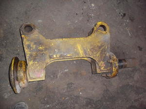

Omlouvam se za stupidni dotaz, ale co je to ten kozlik?
20. listopad 2011 20:15:49
Ahoj,tohle je kozlík otoče z Ostrowka...
s pozdravem
Jan Tauchman
Členem od: 27.01.2010
Příspěvků: 10
20. listopad 2011 20:33:43
Ach tak, dik za obrazek
21. listopad 2011 06:36:05
Jane Tauchmane,kdyby jsi si dole na liště kliknul na základní pojmy,tak je tam kozlík doslova napsaný a vymalovaný.Zeleně??Já tam koukám taky.
