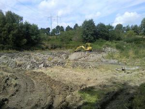

28. listopad 2011 19:01:45

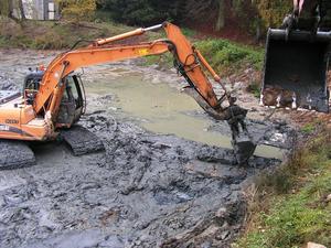

28. listopad 2011 19:02:40

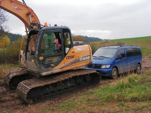

28. listopad 2011 19:05:47

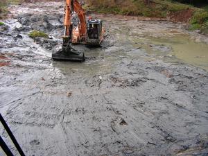

28. listopad 2011 19:08:57

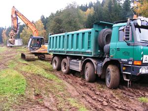

28. listopad 2011 19:31:31
Roztahujete bagr? big-smile
30. listopad 2011 04:44:45
Ani Tatra neprojede všude .

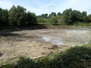

30. listopad 2011 17:39:49
jojo rybník je zábava happy....na začátku
Petr Polidar
Petr Polidar
Členem od: 25.11.2008
30. listopad 2011 17:40:44
...a po dokončení
