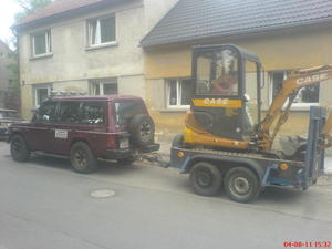

Chci se zeptat, jestli by mi tady někdo neporadil, jak bezpečně převážet minibagr cat 302.5c, když se chci vyhnout převážení na nákladním autě... Řeším totiž to, že nemám řp. sk.c, ale váha 3 tuny je za normální osobní automobil nepřípustná a jak zjištuji, tak i dodávky, popř. offroady takovou váhu dost dobře nezvládnou...

Taky jsme tahali za Patrolem, po rovině by to asi šlo ale u nás na horách to nabylo ono. Podvalník to zkopce neubrzdil, tak se muselo brzit autem a za chvíli odešli destičky. A to nemluvim o tom, jak se z brzd kouřilo... Vozili jsme minibagr 2,9tuny. Teď převážím na podvalníčku za traktorem a max spokojenost.
05. březen 2010 17:55:53
co se týče patrola dá se a ním tahat až 4,5t podívej se v zahraničí dávaj nato čubu jako má nákladák a má to i vzduchovej rovod na brzdy přívěsu

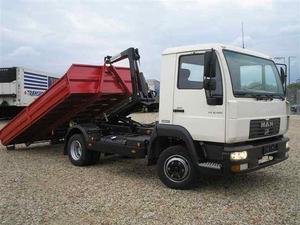

Milhaus-čau Dafa mám teprve půl roku a jsem dost spokojený natáhne 5 tun jako prd..s Ávkou nesrovnatelný..jestli ti můžu poradit kup DAF bo MAN.... mám nástavbu Okřínek,Novosedly jsou na hovno,bagr rád sjíždí dolu..maj větší úhel překlopení než Okřínek ,traktor je taky dobrá varianta,ale na delší cesty dost na prd...ale pokud se motáš okolo komína..stačil by....odkud jsi?máš 302.5 soukromě?

Jinak tahat něco za offroudem když nemáš C,nebo E tak to můžeš do tý doby než si tě někde vychmátnou policajti.Protože to budou brát jako řízení bez oprávnění a to to ani nebudou muset vážit.Radši si sežeň nějakej kont.,nebo podval za traktor.

Jak si Aleši přišel na no, že Novosedly májí větší překlopení než Okřínek. Možná kdysy, ale už nin. rok to dělaj jak Okřínek????

nu je to možný že poslední rok to dělaj jako Okřínek,ale všechny starší modely maji větší náklon při nakládce než Okřínek..to nevíš?
06. březen 2010 13:47:19
Novosedly měli stopro větší uhel při natahování.Dneska už se to všechno vyrovnalo,ale stejně se to váže ke kontajneru.Tak je vcelku jedno jestli je uhel 30,nebo60 stupňů.

Aleši napsal jsem kdysi, taže to vím mooc dobře happy . Z Novosedlama mám dost zkušeností mame už čtvrtou nástavbu. a popravdě si nemůžu stěžovat až na pár menších much. Okřínek se mi vždy zdál slabý, ale je to věc názoru. Je to jak z bagrama každýmu vyhovuje něco jiného. Ale ať ti to slouží ke tvé spokojenosti.

Davide- já to tak nemyslel,já nevěděl,že už Novosedly dělaj dvoupísťáky...vždycky když mě někdo natahoval Novos. tak měl jednoramennej hák a to teda bylo maso..zvlášť když měl ještě dlouhou Ávku..tak jsem pojal názor,že Novosedly nee...třeba u Okřínku se bagr při nakládce nehne ani o cm,i bez přivázání....za to u Novos....to letělo dolů.....nevím,věc názoruhappy

Novosedly dělali vždy dvopísťáky, ale náklon byl vjetší než u Okřínku.

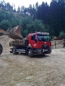

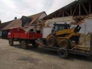

Tohle teď máme na přepravy
Aleši písni mi na mail kdy jedeš na Baumu třeba se trefíme do stejného data, tak by jsme se tam mohly potkat.

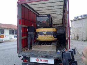

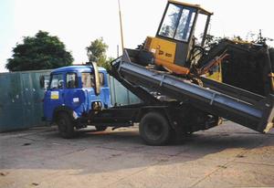

10. březen 2010 00:16:51
Převoz
10. březen 2010 00:17:13
Převoz
10. březen 2010 00:17:48
Převoz (můj ne happy )
10. březen 2010 00:17:58
Převoz

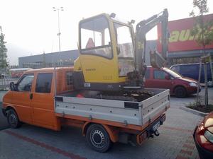

Zdarec, nevíte prosím někdo kolik je schopná uvézt avia odtahovka?? měla zvedací patro, vozila dvě osobní auta, uveze mi to minibagr kolem 3.6t?? díky
Příspěvků: 1281
19. červen 2011 21:46:45
3,6 tuny j jako dvca osobáky takže žádný problém....

Avie to uveze. Uvezly by to i některý dodávky,hlavně ty co jsou kontrukčně stavěný na větší hmotnost a na 3,5t dodávku jsou stlačený jen papírově. Tam bych se ovšem obával četníků s váhama. Oni totiž v poslední době hledají zisk kde se dá a když už pomalu odnaučili jezdit přetížený kamiony,tak váží i dodávky. Už jsem to viděl několikrát,že kamion nechá projet a sáhne si pro naloženou dodávku. Teď už totiž těm kontrolním jelitům ani trochu nejde o bezpečnost,nebo stav silnic jak prezentují v médiích,ale čistě jen o zisk,jelikož je do toho tlačí nadřízení. Nehledě na to,že při delším užívání,by to taková dodávka nesla asi těžce. Na takovej bagr by byl opravdu nejlepší nakláďák,nebo na vleku za offroadem,či dodávkou. Tam už je ale taky problém,že pokud je to auto psaný na firmu,tak musí mít tachograf. Navíc ten vlek bude taky přetíženej.Nevím o žádným autě do 3,5t,který by mělo závěs na víc než 3,5t.
Ale pokud půjdem do důsledku,tak i náklaďák do 7,5t se s takovým bagrem do váhy nevejde. Větší auto by zas stálo víc peněz na poplatcích,takže taky špatně. Každopádně to je investice na delší dobu a když vidím vynalézavost policajtů a celníků,tak bych do úvah o rozhodování co koupit zahrnul i tohle.

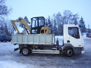

už som písal ,mám mercedes vario 815 r.v .2001 7,5 t ,náklad 3,790kg. 303 cat v pohode vozím ,tiahlo má racingera na kompresor ked pretláčame a aj gulu za vozík ,trojstranná sklopka ,hliníkové nájazdy .Mám aj mýto,zatial žiadny problém ,kolega má iveco sklopku ,akurát .že neuvezie v teréne /nemá uzávierku,po dialnici 90 km/hod,poistka malá ,cestnu dan do apríla odhlásim -nechcel by som kontajnerku,auto som doviezol z madarska ,dokonca aj euro 3,či 4 malo .nebol s ničím problém ani s prihlásením akurát STK každý rok a tachograf každé 2 roky -max. spokojnost.....

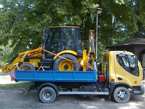

Takhle vypadá JCB Midi na čtyřmetrovém kontejneru. Avie trochu funěla a hrála si na kačenu, přeci jenom těžiště bylo trochu vysoko ale naložení a složení bylo úplně v pohodě. Je to lepší, než se šourat 25 km/h.
R.P.
Příspěvků: 341
20. červenec 2011 19:35:28
moc hezke p. pulpan kolik vazi 3cx?4cx by to asi neuvezlo co?
Rudolf Půlpán
Rudolf Půlpán
Členem od: 14.11.2010
Příspěvků: 22
21. červenec 2011 02:08:42
Verze JCB midi váží podle papíru cca 4,4 tuny a je naložená na devítitunové Avii a to bez přední lopaty. Takže teoreticky by se to mělo vejít do povolené váhy. To je však asi maximum co se ještě na Avii dá odvézt. Je to ideální řešení všude tam, kde se velký bagr nevejde a nebo není potřeba. Další výhodou tohoto stroje je demontovatelný podkop, pokud by byl potřeba pouze jako nakladač, je však výhodnější tam popdkop nechat vzhledem k tomu, že na nohách je bagr alespoň trochu stabilní. Vím, že je dneska móda otočáků ale traktor je přeci jenom víceúčelovější, používám ho na údržbu areálu a demolici budovy v kombinaci s drtičem redrhino 5000 ten váží cca 3,5 t. a v kontejneru se mu také líbí. Podotýkám, že se jedná o řešení pokud nepotřebujete zpracovávat stovky tun, spíše jsou to jen desítky ale provozní náklady jsou příznivé.

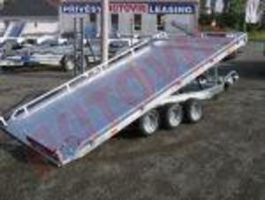

Jista moznost by byla,zvolit jiny typ vleku. Dnes delaj krom tandemu i klasicke vleky ze maj napravy na krajich a svou otoc takze vaha na offrouda je jen tlacna nebo tazna, veskera vaha zustane na vleku.Jeden z vyrobcu je Maro kralovice. ruza

asi takovi
