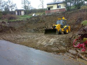

10. únor 2010 23:38:35
nevim je to rozpočtovej program a jako 230kč za kubík hornině tř. 2 se vám zdá moc nebo co, těch 430 je asi chiba když se podívím nad 100m3 tak tam už je cena 265kč
10. únor 2010 23:49:29
Majo . a jak by jsi nacenil v hodinovce tohle když chtěl cenu dopředu
10. únor 2010 23:52:17
a

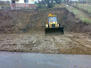

11. únor 2010 00:07:14
Hloubení nezapažených jam v hor.3 do 1000 m3 120kč x 550m3 = 66 000kč
hodinovka 8 dní po 8 hodinách = 64h x 700 = 44 800kč
takže asi jak jsem říkal Rozpočet o 30% draž
Příspěvků: 565
11. únor 2010 07:42:54
Filipe ,možná by bylo dobrý ,kdyby si ten rozpočtový program ukázal.Podle mě,buď je to blábol a nebo je špatně chápán.Ten kdo v tom dělá to pozná.Za naložení auta 8.5x 120kč=1020kč. To bych bral.
Příspěvků: 348
11. únor 2010 08:16:19
To filip šinko:
Väčšinou pracujem vo výkopoch ryhy a priznám sa,že sú prípady špecifické ako si znázornil na obrázku,ale dá sa aj to naceniť keď si už troška zbehlý a takúto robotu nerobíš prvý krát.Všetko záleží na dohode.
Příspěvků: 1281
11. únor 2010 10:48:35
Tenhle dloubanec fakt vidíte na 8 dní???
Příspěvků: 224
11. únor 2010 11:03:01
hezká díra, ale příspěvek na ho... pokud nenapíše všechny udaje, co se tam vlastně odehrávalo, tak je to na prd!
jestli tu hlínu převážel někam v klapačce, nebo nakládal jen auto!. jestli jezdilo jedno auto a hodinu čekal než se vrátí, nebo auta čekali na něj...
Kdyby to odvážela multikára, má to na 80dní happy
emil cat
11. únor 2010 12:26:00
Odkopávky v záreze tr.3 s naložením na dopravný prostriedok s urovnaním dna a bokov do spádu 78 Sk/m3 ,tr. 4 121Sk/m3,podla obrázku 60%tr. 3 40% tr. 4 + nejaká lepivost ...,cenníková cena jar 2010 by bola max cca 107 Sk/m3 s dozorom technika a kopáčom, To na vysvetlenie k tým cenníkovým cenám.....Pozor , to nie je JAMA , tam by si s tým strojom moc neuspel ..... a ten plot hore už odviezol ,či ho odvezie na jar z jamy ?
11. únor 2010 16:38:45
Zkrátka Otočákem,2-3 tatry a za 2 dny se loučim a dám si ještě u sousedů kafe............)))))
emil cat
11. únor 2010 17:39:10
ja to s otočákom a 2-3 tatrami vidím max. na 1 dlhu šichtu...
