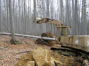

18. leden 2012 19:28:43

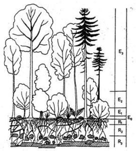

chlapi nevíte někdo jáké kořeny má jedle ? do stran ,dolů nebo oboje???
Demolice,vyproš´tování.
Technika 2x VT-55A ,VT-34,JCB 4X,Tatra 815 6x6 -sklopka,813 8x8,podval P50,BVP,Komatsu,AV 30 T 815 8x8,UDS 214,PMS T 815 8x8, valník T 816 12x12
07. duben 2012 22:32:47
Lepší obrázek jsem nenašel...pro představu to snad bude stačit....

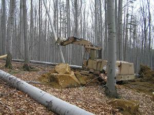

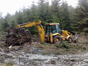

12. duben 2012 19:48:06
dnes práce v lese
14. duben 2012 11:40:22
cos to vyrépnul za obludu čeeče.... blunk
