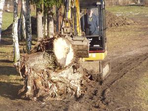

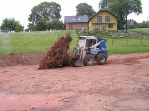

zdravim zalezi urcite na velikosti parezu ja sem hrabal parezy s 3,5t pasakem a pohodicka vzal sem si na to 30 lzici obkopak kolem dokola podle korenu do hloubky a pak sem je krasne vydloubl kdyz se mu nechtelo tak sem do nej zatlacil radlici a povolil takze za minibagry davam velky plus a to nemluvim o tom ze se stim krasne dela snad v kazdem terenu pokud to neni naka velka stran v lesehappy

Ano najlepšie je to s uzšou lopatou 20-30 obkopať maximum do strán a vylomiť.Ja osobne si dávam dvadsiatku lopatu pri takejto robote.A myslel som tiež minibager...happy

jo jo.. co nejmenší lopatu!!! mam na to specialni, 30CM , a uprostřed mam daný pořádný veliký zub. pořádně to uhrabat kolem dokola, tim jedním zubem krasně roztrhám všechny kořeny a je venku!!! ale v úkolovce pařezy nedělám, nikdy nevíš jak dlouho to budeš pokoušet, navíc se mi už párkrát stalo že jsem ho sice dostal ven. ale byl tak veliky že jsem ho nebyl schopen v klapačce naložit na auto! Takže když už pařezy dělám , je to drahý happy

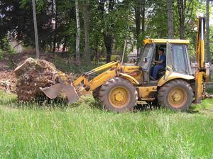

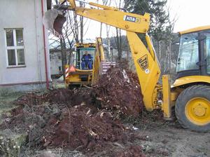

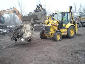

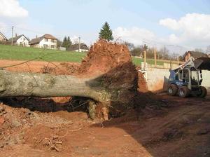

Pařezy miluju. Sundávám s celým stromem jak mě to u nás naučil Rýbrcoul. Využívám hmotu kmene a hupu koruny rozhoupaného strromu pro snadné vyvalení pařezu. Nejprve vyženu všechny lidi. Jeden asistent stojí daleko za ,,vyměřenou pádovou hranicí" dle výšky stromu a je se mnou v očním styku. Hlídá pohyb koruny a vstup civilů. Pak ohrábnu alespoň 2metry okolo kmene a najdu hlavní kořeny. Z té strany, kam má padnout kmen přetrhnu 1/3 kořenů v kruhu a podeberu pařez do bezpečné vzdálenosti čelovkou. Pak z druhé strany nechám na bocích jen 2 krajní kořeny a cca 2m nad zemí se opřu čelovkou strom a zahoupu. Podle délky hupu koruny a směru výkyvu přihrabávám pařez vpravo nebo vlevo a trhám kořeny. Pak zespodu lezce přizvedávám pařez kontroluji směr ,,pokládky". Mockrát se mi povedlo, že nepadl, ale doslova pomalu klesal podle zvedání čelovky. Poté hranou čelovky z každé strany odvětvím. Nakonec oddělíme kmen. Ovezeme pařez, zasypu jámu a zplanýruju. Podmínkou je prostor a nikdo živý v kruhu.. Smrky je radost. Borovice a stromy s kořeny kolmo dolů se občas vychylují ze směru pádu. To se musí hlídat. Pro potěchu oka jak 2x JCB podkopama dolovalo dvě hodiny 2t pařez a 3 tunvý bobek zváhl za hoďku 3x těžší strom.

JCB a parez
Příspěvků: 148
31. prosinec 2009 22:10:09
JCB a pařez II.
Příspěvků: 148
31. prosinec 2009 22:10:53
JCB a pařez III.

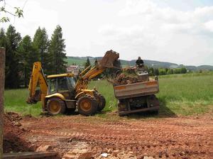

28. leden 2010 09:11:17
Nazdar ja z mojim veteránom to takto riešim.....
Příspěvků: 224
28. leden 2010 10:14:35
To je nevýhoda malých bagrů. když už ho vytrhne, tak skončil!!! Už ho na nic nenaloži,nikam neuklidí a co dál...
Příspěvků: 117
28. leden 2010 11:15:38
Tj blbost,nastrkám ho do otevřenýho kontejneru,a může vážit několikrát víc než bagr..
Příspěvků: 541
28. leden 2010 11:35:34
No z mé zkušenosti si většinou lidé vytržený pařezy řezali na topení,takže potíž s naložením nebyla a když ho chtěl někdo odvézt,tak jsem ho natlačil na kontejner a byl kolikrát větší než můj minibagrhappytudíš souhlasím s Reno Renemhappy

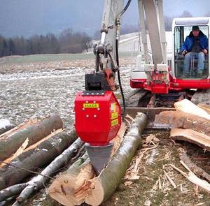

14. únor 2010 10:54:46

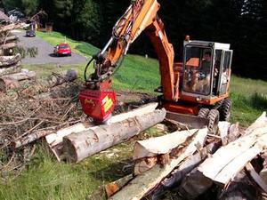

tady jedna pomoc štípat a štípat.(ne ručně máme techniku né)

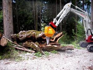

Vladimír Zelenka
Vladimír Zelenka

Příspěvků: 224
14. únor 2010 11:06:09
Ta štípačka je super! To vidím prvně. Nevíte co to je za toho koláka s tou štípačkou? Ani malý, ani velký mi to přijde.
Příspěvků: 701
14. únor 2010 11:54:28
Jaroslav: měl by to být SCHAEFF...
14. únor 2010 20:22:52
JJ na youtubu je pár dobrech videii jak to fakčí.Viděl bych to třeba místo vrtáku na smykáči...
Příspěvků: 178
14. únor 2010 20:44:14
Tímhle sistémem máme udělanou štípačku na dřevo a je to super, ale na bagru to musí byt masakr.
