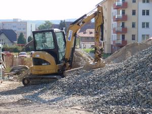

zdravim chlapy od ledna jdu na jcb 4cx a nemam stim zadnou zkusenost delal jsem s minibagrem 3,5tuny mohl by jste mi nekdo poradit na co si mam davat pozor nebo nejaky figle bo tak budu rad za cokoli je to nova masina asi 800mth dik moc
20. prosinec 2009 17:38:18
Jestli si dělal s tím mini 3.5t co máš na obrázku tak co bude jiný bude možná ovládání a co bude novýho tak to že se budeš pohybovat po veř. komunikacích a dělat s předkem. Víc přemejšlet na svahu že se to může převráit... Jinak to bude stejný vcelku. Uvidíš sám.

dik jj je to ten na obrazku a zeptam se to ovladani by slo upravit nejakejma ventilama pokud vim tak treba u toho tvyho traktorbagru by to melo bejt pod sedackou nevis jestli u jcb je neco obdobneho?

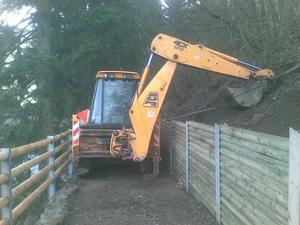

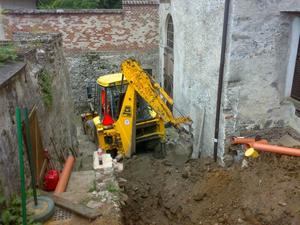

09. leden 2010 18:23:47
pro soukromníka je traktor ideální stroj protože je výceúčelovej a dá se stím dělat jakákoli práce ale na druhou stranu je tam mnoho mínus jako je omezený rozsah podkopu můžeš bohužel pracovat jenom ve 180 stupních, a tím pádem musíš pořád přemýšlet jak se postavit aby jsi mohl do výkopu a zároveň dosáhl na auto, při složitějších výkopech hodně dopředu přemýšlet
jak začít a kde skončit aby ses potom mohl ještě postavit tak aby to bylo možné provést, prostě tomu chybí otoč a je pravdou že když jsem se občas dostal z traktoru do pasáku tak jsem si to užíval jak je obratnej žádný patkování popojíždění prostě oproti traktoru to byl pro mně těžkej relax a radost z práce,
práce s traktorem v takových podmínkách je na bednu

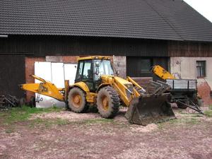

Vlastním Ostrowka a už mě nebaví. Nevadí mi poruchovost, jsou levné opravy, ale hlavně jeho výkonnost.Mám v plánu koupit ojetý traktornakladač, s velkýma kolama ve předu. Pár jsem jich už viděl a vyzkoušel. Mohl by mi někdo poradit na co si mám dát největší pozor. Zatím to směřuje k JCB 4CX, hlavně proto, že jich je hodně a je dost přístup k dílům. Mám strach z Powershifta. Taky mě zajímá životnost čerpadel. Neví někdo, zda se dají u nás repasovat a zhruba za kolik??.
Dík všem, Martin.

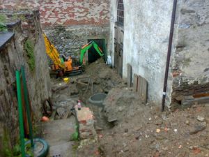

takovy vyjebavky po stavbe znam taky, kor ty videl, jinak kopat na svahu nad roklou ve skale, kdy nezapackujes predni lzici ani taky nadhera...

Pro p. Bezoušku: K JCB 4CX - Z powershift strach mít nemusíte, vydrží víc než manuálně řazená a pokud předchozí majitel nebyl zvíře, které šetří na oleji a servisu, tak ani 10 - 12 tis Mth není žádná hrůza. 4erpadla se dají repasovat i u nás, stačí se jen zeptat v servisech hydrauliky, ale ani nové čerpadlo se zárukou není likvidační cena. Při koupi si pořádně prohládněte všechny čepy, hlavně u lopaty (přední i zadní), vůle čepů pístnic otoče v kozlíku, uložení přední nápravy, zadní díra (u motoru).
A jedna "technická": Porovnal jste si, na jakém prostoru se otočí 3CX a 4CX? Aby jste nebyl překvapen. V každém případě doporučuju přizvat někoho, kdo už v tom seděl a ví, po čem se má dívat. A samozřejmě nakupovat jen u seriózních prodejců, nižší cena se může několikanásobně prodražit neposkytnutím záruky a pod. Mirek
