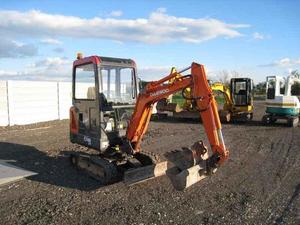

ahoj chlapi,
chcel by som vas poprosit o nejaku tu radu-pred dvoma mesiacmi som kupil 1,7 t minibager daewoo 018vt-rv 2005,roztahovacie pasy,plna kabina..kopem uz mesiac slnecne elektrarne,45cm lyzicou a so mnou kope druhy bagrik-takeuchi tb016 35cm lyzicou a ten vykope o 40-50% viac ako ja...no som ztoho nestastny,uz aj stavbyveduci zacina somrat a porovnavat..ten takeuchi kope v pohode a moje daewoo sa trapi-hydraulicka mi nevladze pritahovat predne rameno,musim si zem najskor naskrabat..mal som tam aj mechanikov,merali mi tlak v hydraulike-zatvaranie lyzice 205 bar,pritahovanie predmenho ramena(horny hydr.piest)208 barov.podla toho by to vraj malo byt ok..len presne neviem,ze ake tam maju byt tlaky-od bagra nemam ziadnu knihu a nejak sa neviem dostat ku ziadnym manualom ohladom tohto bagra.prosim vas,ak uz mate stymto bagrom(daewoo solar 018vt-alebo 015)nejake skusenosti,alebo nejake info ohladom tlakov v hydraulike,budem vam velmi vdacny...
a este jedna vec-ma to motor MITSUBISHI L3E-bager mi rano tazko startuje,toci 5-10 sekund kym naskoci-dnes sme kontrolovali zhavice,tie su ok,filtre ok.inak ked nastartuje,ide cely den dobre..
dakujem za rady,pekny vecer
DAEWOO 018-VT
Příspěvků: 134
28. listopad 2010 23:09:17
s tím startováním bych to tipnul, že Ti padá nafta, nějakou netěsností Ti tam leze vzduch a nafta klesne zpátky do nádrže

máte na žhavení automat ?určitě málo žhavíte .u spousty minibagrů je na spinačce poloha vlevo pro žhavení a pro startování již teplého motoru klasicky vpravo a start..i to zmiňované Takeuchi to tak má a výrobce doporučuje žhavit v mrazech až 20 vteřin
29. listopad 2010 12:35:00
U toho kopání je dost faktorů co to může zhoršit.Hodně moc záleží na lžíci a zubech.Taky jsem se trápil s origo Catráckou 30kou na minibagru.Udělal si svoji a je to uplně jiná prácička.

ahoj chlapi,dakujem vam za odpovede.nekopem s 30-tkou lyzicou,lebo ju nemam,mam len 25tku,a stou mi zasa nedovoli kopat stavbyveduci,lebo potrebuje sirsie ryhy-aby sa vnich vedeli pohybovat robotnici..zhavenie pouzivam,aj ja mam pre zhavenie polohu vlavo na kluci-hoci zhavim dlhsie aj dvakrat,tak starter toci dlhsie,nenaskoci hned..aj ja sa priklanam k tomu,ze mi asi pada nafta-no netesnost na palivovej sustave som neobjavil...uvidime,co bude dalej,ked trochu prituhne.dakujem vam za vase rady,s pozdravom Marian

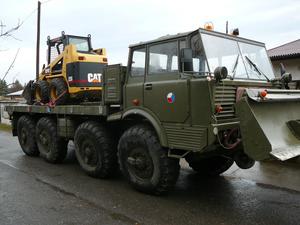

31. prosinec 2010 09:22:27
Ted fotku nemam ale mužu to nafotit a dát to sem slzičkový plech (pí-aplech) neni moc dobrej ten dost klouže a vingl zase nemá tu nostnost já mam rám z jacklu a v něm dřevěnou fošnu s kovovejma čudlama a najíždim bez problému už 2 roky a to mam dost vysoké auto jediná nevýhoda je ta váha 1ks cca 80kg
Aleš Balšánek
Aleš Balšánek
Členem od: 03.08.2009
31. prosinec 2010 09:27:11
nejvědší adrenalin byl najet na tohle výška asi 170cm

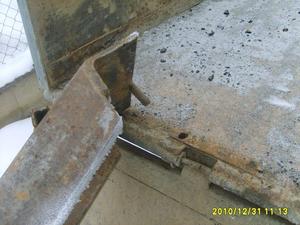

31. prosinec 2010 11:40:47
Tady jsou najezdy ktere ja pouzivam delka 2.2m sirka 30cm material Jakl 8x4cm L-profil 2x2cm vaha asi 30kg cena asi 1000kc za oboje. Sklon je sice vetsi ale nikdy to na nich neuklouzlo a to se presouvam treba 3xdenne. Na rovine mezi dvema podperami to uneslo 4,5t uplne v klidu. Hlinikove by asi byly lehci ale nevim jak se budou chovat v zime nebo kdyz na ne vjedes se zabahnenym pasem.
smith -
Členem od: 16.12.2009
Příspěvků: 8
31. prosinec 2010 11:44:22
detail uchyceni ke korbe
nahore jsme navarily vetsi L a cep ktery zapadne do diry v podlaze korby

smith-diky za fotky,tak nejak to chcem urobit aj ja,predsa zelezo je zelezo a tie L profily napriec by nemali smykat-tie hlinikove vemaju nejake extra drapaky a pri najazde zablatenym pasom by to iste klzalo...zima bude dlha,mam este dost casu na spekulovanie a vyrabanie najazdov,hahaha....
