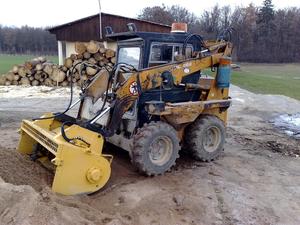

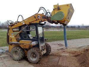

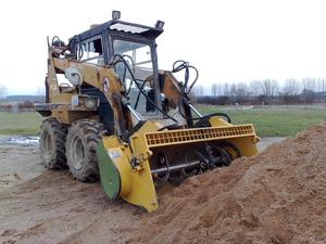

zdarec nedá mi než se nezapojit. Myslím, že na obyčejné rodinný domky fakt ISO nepotřebuješ!!!! Souhlasím s Machem i dnes fura lidí míchá základy svépomocí. A pro pepína mix na UNC super věc vím o čem mluvím

A ještě jedna inspirace
13. březen 2010 11:02:35
Poláček:Sorry ,ale já dobře vim o čem mluvim,taky ji máme na UNC a ani bych nechtěl vědět kolik už kubíků namíchala...(základů a bet. pod obruby atd.)

Jak se u toho hlídá poměr, kyž s tím najedeš do kupy písku, jak poznáš kolik tam máš dát cementu, ... Děláš poměr od oka??? Nebo to má někaký vážení???

Váha tam není. Dá se to už dost dobře odhadnout jde o cvik happy No a taky záleží na těch co tam dávaj vodu a cemet. Joj ale jinak je to radost s tim dělat je to fičák
