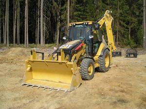

čau kluci máte tam někdo to hydraulické posouvání podkopu je to dobrá věc?já to viděl jen na předváděčce
01. únor 2010 22:45:33
No ja co mam okruh kamošu co maj E a tatka tak ti to nemaji až na jednoho ten je soukromník a ten si to tam nechal dát ma 444E a řikal že to je jednak o 100 tacku dražší ale že to je jinak bomba stojí pr nad vikopem a žadny odstrkování podkopem krasně si ho posune kam potřebuje jako určitě je to super věc no ale zase nevim je to věc nazoru ja to nepotřebuji ten kdo na to ma tak určitě doporučuju.

Tady je 422E--http://search.seznam.cz/?sourceid=szn-HP&thru=&q=cat+422e Nejsem katrák,ale myslel jsem si,že když má Cat reduktory na zadní nápravě ,tak že je řiditelná.Může to někdo ujasnit?
02. únor 2010 11:57:20
Ahaaa. Tak sem studoval typ 422E je jina vybava , má jednu pistnici na přední nakládací lopatu, místo jojystiků páky to sice má 428E taky ale ma dvě pistnice v předu. Dal jsem tam našel jen jedny pracovni světla v předu, jiny typ sedačky, páka na ovladaní přední lžice je tak jak u 428C jen paka a zvlašt páka na žraloka. Určitě se liší i cena stroje. Tak ted už vím co je zač 422E.
A ty zadní reduktory to sem měl za to taky že když tam jsou tak to ma natáčecí zadní nápravu možna je to jen nachystane že by se to tam dalo dodělat dle přání zákaznika ale pochybuju že taková vybava bude moct podporovat na přáni si dat řiditelnou zadní napravu.

kolik stojí nevim 442E2 chce šéf koupit příští týden bz jsme se měli jet na něj mrknout do Plzně.
02. únor 2010 15:44:04
Počkej už ta nova řada jo co ted udělaly 442E2 Ta s tím novym ramenem jo už Fíha vždyt říkaly že to vyleze až v březnu ven. Tak kdyžtak pak nějaky fotečky moc mě to zajmá diky.

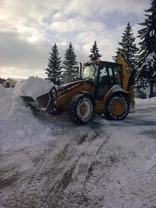

Posuv na 444 máme,je to dobrá věc ale je jasný že nenaberu ,natáhnu rameno a chci přesouvat.Jen se musí rameno složit a dát buď na pravo,nebo na levo a jde to :Konec hloupým odstrkováním!!!!
02. únor 2010 19:51:34
Tak to musí bejt pecka nějaká fotečka by nebyla? Díky
02. únor 2010 20:05:16
Cat na sněhu......posuv zítra vyblejsknu.
02. únor 2010 20:35:53
Je to krasavec
02. únor 2010 20:41:43
No joo krása jen se chci zeptat máte na tom vidle nebo máte rychloupínák i na přední lžici a máte to s břitem že bez zubu ? jestly dobře vidím.

Rychloupínák a zuby se sundali a dal se na zimu břit.
02. únor 2010 21:11:06
Takže tam rychloupínák byl jo ? A to máte vidle zvlášt ?

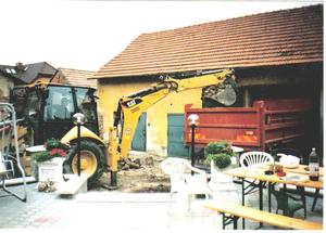

nasel sem naky fotky jeste kdyz to bylo bez zbytecnych zarucnich oprav a i s nekteryma mely problemy mechanici od catru chapu ze nemohli za to jen se snazi pomoct aby to fachcilo.....

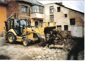

06. únor 2010 21:00:29
zatim to slo
zatim to slo
ke konci bylo na tom dvore trochu tesno ale slo to....
