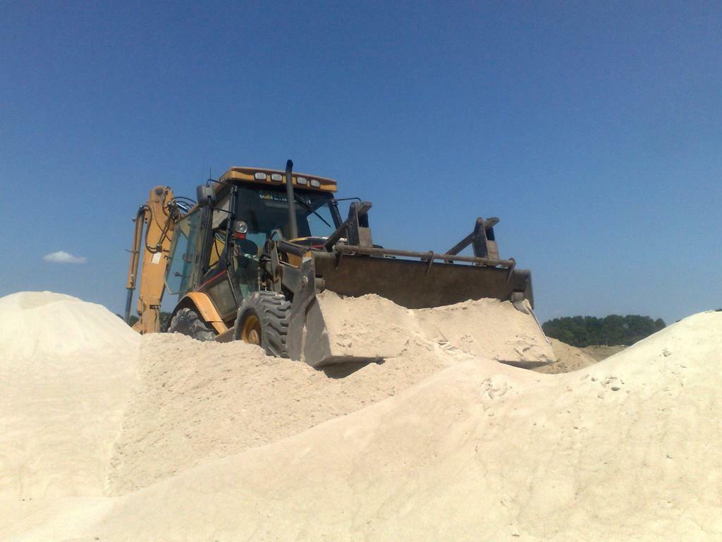

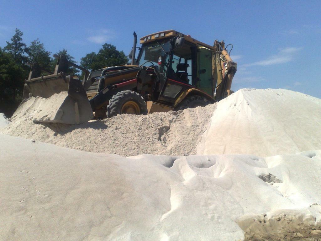

Jak u moře.A práce z tímhle pískem hruza.

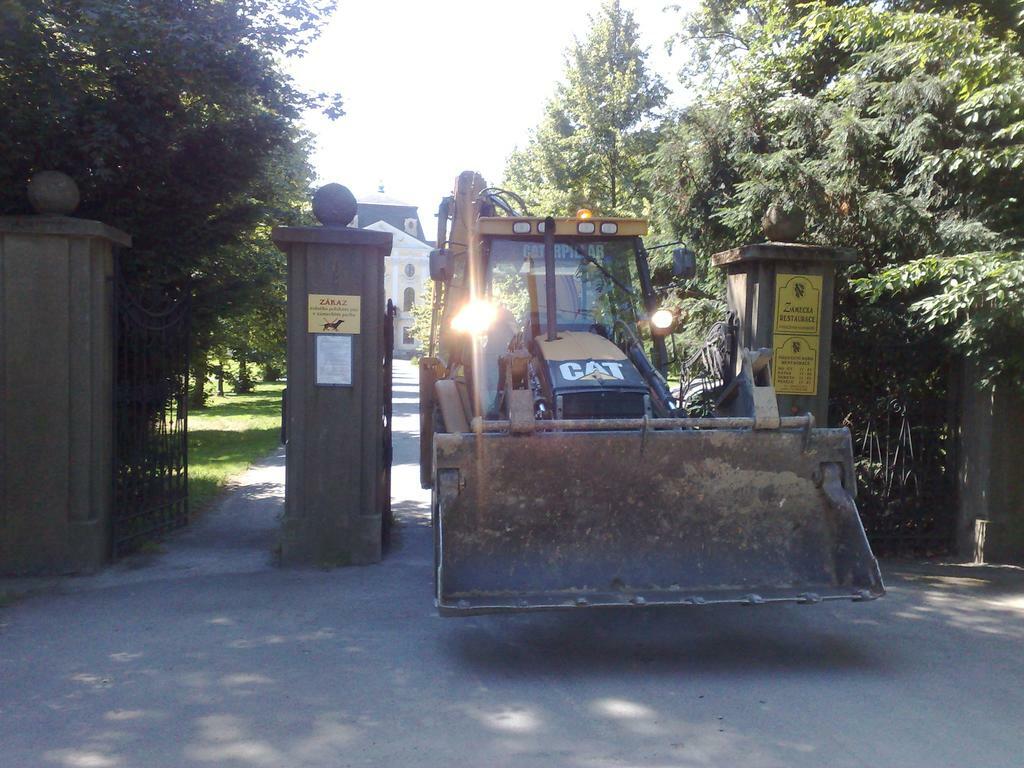

Trochu kultury.Zámek Kravaře

zempra 75 :jak to špatná práce dobře se nabírá a upravuje je to sypký a je lepší když je to vlhčí nabereš plnou a nesype se to??

Radek tb -To máš pravdu.Nepráší apod.Ale co se tyče práce tak tě upozorňuju že v poledne máš uplně rudý oči.V těch vedrech a objemu to nejde udržovat vlhké a suchý je fakt masakr.Rovná se to na greeny(odpalistě) svahovkou.Je to hraní ale na 18 jamkovém golfovém hřisti se to hraní stává noční můrou.

To je nějakejjj ten zasypak ne ?

Ne ne je to nějaký křemičitý písek co se dává pod ty jamkoviště až ta tráva líp roste!!! A taky to je písek co se dává do čističek bazénů...

zempra 75 to chápu a le musí to být jinak příjemná práce než s kamenitou hlínou .taky sem měl tu čest dělat na golfovim hřišti ale ne greeny jen upravovat svahy a rovnat parkoviště.

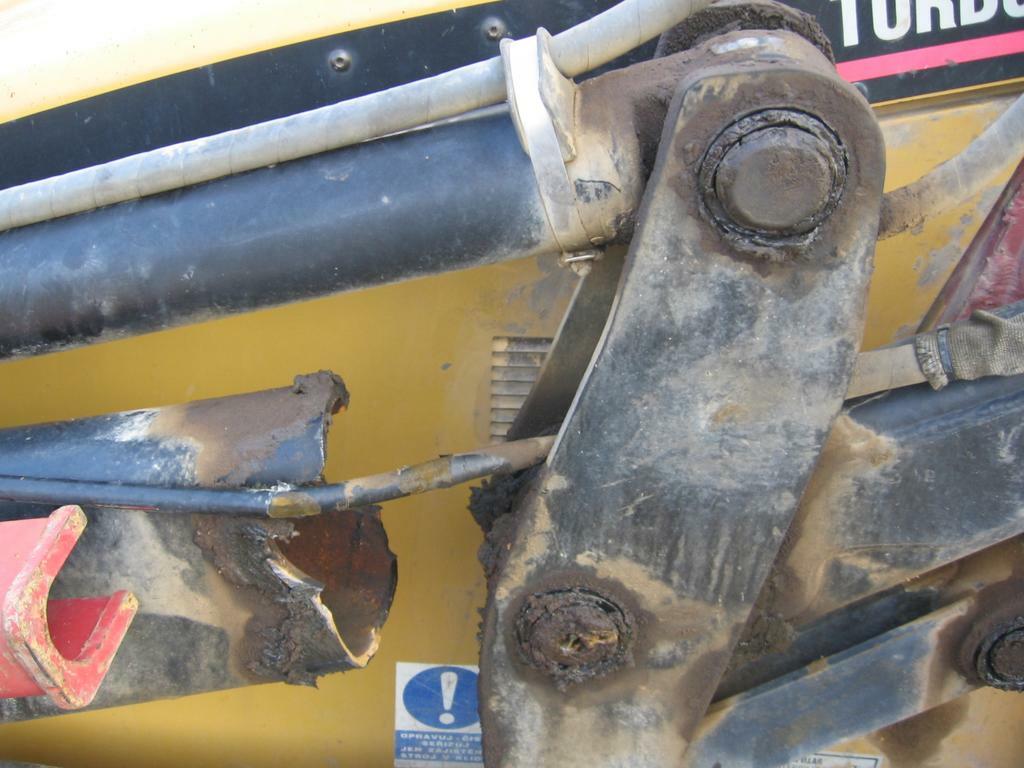

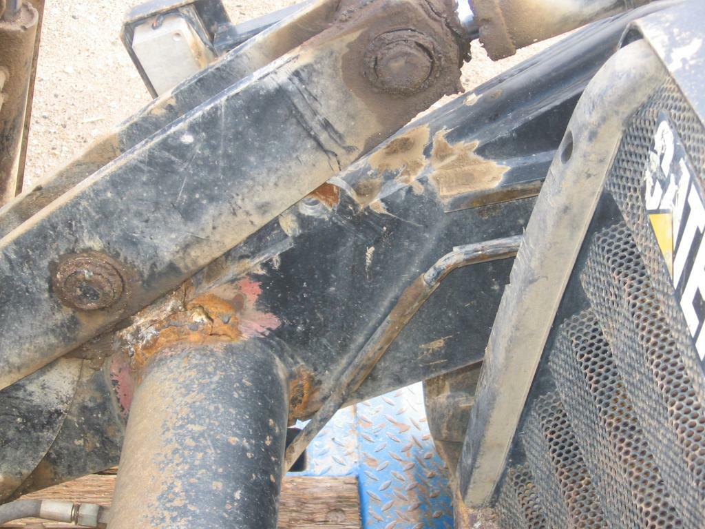

CAT 428C
CAT 428C
Tohle se nám stalo na CAT 428C, to je hrůza

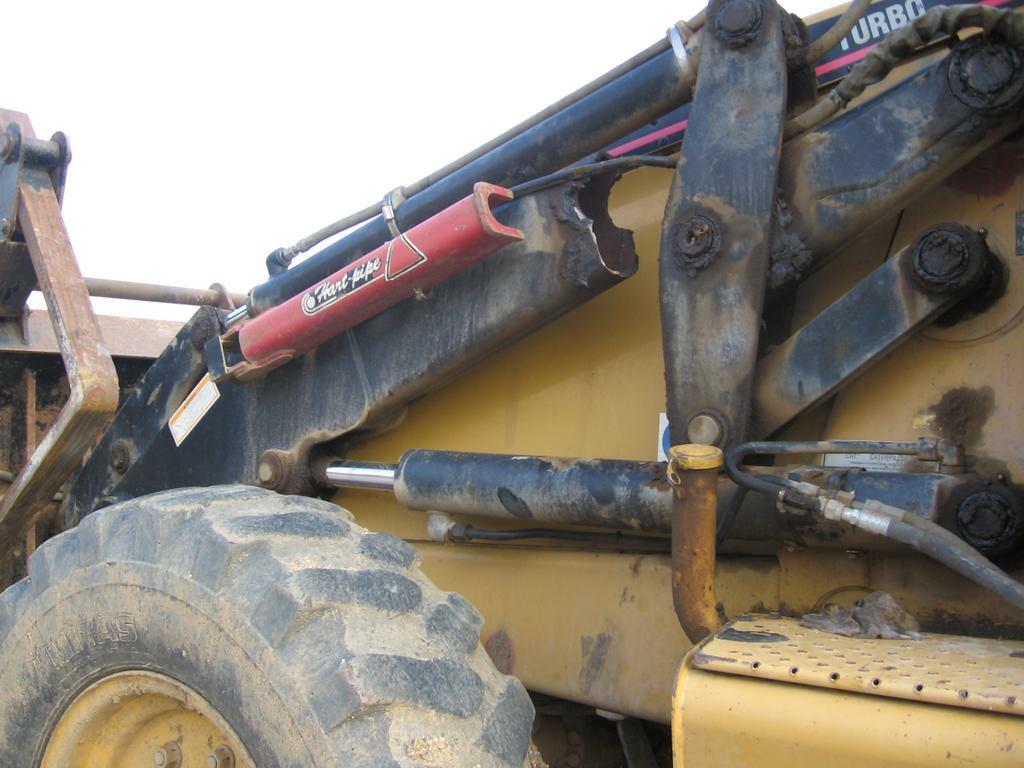

CAT 428C
CAT 428C
Je to prasklý úplně všude
28. červenec 2010 21:17:07
wau, hustý! Kolik to má namakaný? Jako ramena praskaj, ale že by až takhle? Já už to mam taky vařený, ale dole. Se stalo při běžný nakládce nebo při něčem těžkým?
Příspěvků: 272
28. červenec 2010 21:32:14
Nějak podobně jsem to už taky viděl prasklé.Povázal to lanem a jel vařit.Už přesně nevím jestli to bylo C nabo D.
Příspěvků: 465
28. červenec 2010 21:34:14
tak to je popraskaný pěkně tohle u nebude nikdy pořádně držet stim bych nemakal nevěřil bych tomu hmmm pěkný ještě by mě zajímalo jak se to stalo?

Je to rok výroby myslím 1998, najeto už bude mít určitě 13 000MTH. Stalo se to včera kolegovi,prej s tím jen nakládal, to rameno už bylo jednou vařený v té přední výztuze, teď to prasklo znovu a víc. Nevím co s tím budou dělat. Už nám na něm prasklo i uchycení přední nápravy, ta se prý posunula a rozpraskala i olejovou vanu, takže je svařená i vana. Jsou na něm vařený i disky na zadních kolech, trhaj se okolo šroubů dokola. Praskla i přední lopata u čepu sloužícího ke spojení čelistí. Je to jeden velkej svařenec happy teda spíš sad

NO .. Pěkně to ulítlo ... ale kdyby někdo udělal poctivou - vizuální kontrolu - a to je u takového stroje každý den NA MÍSTĚ - tak by na to určitě přišel , protože tam musel být starý lom - prasklina .. najednou celé to neprasklo!!
Je samozřejmě Honzo Křesťane mnoho vlivů , které ovlivní aktuální stav stroje - proto píšeš , jak máš stroj v cajku .. Ale určitě jsi viděl dobitý mašiny od čuńat strojníků , střídačů nebo mašiny , který dělali v extrému a naproti tomu ty které dělali pod dobrejma chlapama se vším co k tomu patří ... Ten rozdíl - třeba u desetiletý mašiny je někdy až neuvěřitelnej..
Teď je potřeba PAN svářeč a dobře vymyslet PLÁTOVÁNÍ.. a úplně nejlepší by byl nový kus..
Zajímalo by mne jěště jak to vypadá na druhé straně..

Ahojky ty joo tak to čumim teda. Jinak ja u cčka sem měl taky porpaskanou tu vystuhu na předni lžici taky sem to měl vařeny. Je to asi dany tim když se těži k jedny straně dost se to křiví. Jinak Honzo ta 434 ano žere jak tank Tatík jí ma a taky to tam teče ale uznej samm ta sílaa to je žužo.
Jinak se mě docela líbyl en nazor strojnik čuně. Když vidím to rameno tak se mě chceee ehmm noo však někteří vííííí. Určitě to děla hodně jestly je pořadnej strojnik sevším všudy co chvilka tak běha o kolo bagru kontroluje čistí maže, prostě co ke strojníkovy patří a pak jak ste psaly že 8 leta mašina vypada uplně jinak je to tak.

To je pravda kolego, že to rameno vypadá hrozně, jezdí na tom jeden kolega, moc o to nepečuje, maximálně tak namaže čepy. Je pravda, kdyby utřel sem tam mazivo, tak na to mohl přijít dřív. A tos ještě neviděl tu kabinu, tam chybí do rohu už jen nas... a je to. Dřív jsem na něm dělal jen já a to vypadal úplně jinak, vevnitř koberečky, zvenku umytej, tohle s ním udělalo střídání strojníků, já jsem s ním byl spokojenej, dobře se mě s ním dělalo, líp než potom Komatsu WB 93R. Já teď dělám na pásovým CAT, už 5 let a vypadá pořád jako novej, nestřídá se, to udělá hodně
Členem od: 13.01.2010
29. červenec 2010 20:27:23
nestačím žasnout! ten materiál je snad jen nějaká trojka plech! to že je to svařené do krabice tomu moc nepomůže když je to na x místech narušené čepem. Jako člověk z úplně jiného oboru jsem opravdu zklamán. Už před lety, když sem viděl poprvé zblízka traktorbagr (jcb), tak mě překvapilo jaké to jsou párátka, na to jakou to dělá práci. Ale žil jsem v domění, že je to ze silného materiálu.
Tragédie je i to, že se řekne, že ramena praskají - majité už si na to prostě zvykli (museli). Nezlobte se na mě, ale toto je prostě ošulený
