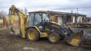

Kamil Krahula
Komatsu
Členem od: 12.09.2008
Příspěvků: 61
18. březen 2010 22:16:42

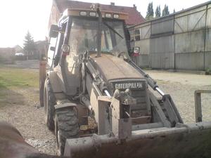

432 e
19. březen 2010 16:37:23
Kamil: hezka fotečka to je tvuj stroj ? nebo si ho někde vyfotil.

Kamil Krahula
Komatsu
Příspěvků: 61
19. březen 2010 20:52:49
Bohuš má pravdu ! Já bych do toho nesedl , bagr se musí otáčet ! Je to soukromník co se mnou dělá v Rokycanech !
19. březen 2010 20:58:54
Ahaaa tak to jo no každy má rad něco ja bych zase nechtěl nic jinyho možna kolák otočnej to bych ještě možná zkous, ale pásovej mě nesed.
19. březen 2010 23:02:41
ja bych kolaka klidne zkusil, kdyz uz clovek dela papiry na to kolove rypadlo : D jinak pasakem bych nemohl jezdit, aby mel vedle me snek za sebou ziznivou caru to fakt ne : D
20. březen 2010 09:41:01
No právěěě to je ono když sem měl po stavbě někam přejet tak to bylo děsny navic sem z toho byl vymlácenej jak pes. O proti traktorbagru jsem tam byl hned a kor když sem s tim měl parkovat kde si ve vesnici v kolchozu. No to je katastrofa.

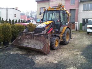

22. březen 2010 19:43:18
Moje nove home made blatniky
UNCAT Báďa
22. březen 2010 19:54:35
Jsem nikdy nepochopil,že se ty blaťáky nedávají na všechny traktory z výroby.
Se teď Honzo dívám že máš na střeše jen jedny pracovní světla,ty máš déčko ne? Máš nějakou odlehčenější verzi nebo jak je to? Sou to jen malichernosti ale pro zajímavost...
22. březen 2010 19:56:46
Noo to je těžky no ja si myslím ty co sou z venku tak je tam nemívají. Je to škoda no je to jedna z věcí co by tam neměla chybět když je blato nebo mokro je to celkem na nic.
22. březen 2010 20:03:46
Taky jsem dodělával blatníky, nevím proč to neni standard. Mam i v techničáku napsaný že stroj neni vybaven blatníky. No teď už je...

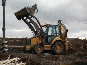

Zdravím
chtěl sem se zeptat nemáte někdo stejný problém jako já koupil sem si Dčko v papírech je napsáno že má naftovou nádrž 160l ale já když sem tankoval tak měla jen 88 a náke drobné a catu ani podlejejich výpočtu co počítali a podle jejich spisu co maj by to mělo být 160l ale neí to tak a ani mi na to nedokázali odpovědět
petr vyskočil
Členem od: 10.01.2009
Příspěvků: 27
24. březen 2010 18:38:39

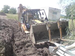

z jedné stavby bourání
