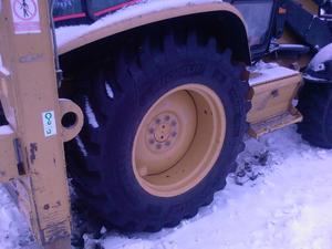

pro Jan Křesťan : pokud budeš kupovat pneumatiky tak se ozvi,něco umím sehnat, třeba Michelin Power CL předek 18" za 6200,- a zadek 28" 12000,- bez dph.e-mail:zdenda.malek@seznam.cz nebo 774148409 , mám je na svém JCB a super.
08. únor 2010 20:06:35
Zdeněk : Ahojky nemáš nahodou foto těch pláštů to jsou klasiky šípy nebo ty kostky ?
08. únor 2010 21:31:56
Power CL
Power CL
na ty kostky se zkusím zeptat,dělá to je Goodyear a jsou to radial, takže budou dost drahý
09. únor 2010 12:25:45
Ahaaa taky sou hezky. Jo ja vím že je dělaj jen Goodyera sou drahy no nevim kolik. Měl sem je na byvalem bagru a ted co budu mít tam jsou taky.
09. únor 2010 19:02:45
diky za nabidku, ale bagry mam nove obuty na sipy firestony za 3/4 ceny diky dlouholetemu odberu, ted budeme zakladat satelit, tak at se tam hneme, ale ty drapacky me zajimaji happy

Tak tyhle gumy bych taky otestoval, kdyby jste někdo věděl o ceně, asi bych do toho šel , na zimu by byly dobrý...16,9R28
chtěl jsem si nechat do řetězů starý ojetý mitasky, ale bohužel se začaly trhat v kordu podél ráfku happy
jinak ty šípáky na obrazku nahoře mám taky- good :- )

solideal jsou s takovýma patkama? široký šíp, hodně plochy? nejaký takový jsem viděl, když jsem kupoval svý. já se hodně pohybuji v terénu, zemědělství a sajrajtů, tak jsem sáhl po vostrých... snad mi ještě 2-3sezóny vydrží... ted jsem je po první sezoně prohodil přední za zadní, aby se sjížděli stejně, vzadu se mi sjížději rychleji, zadek je dost těžkej
10. únor 2010 18:19:23
Paja aha tak to jo potom ja sem mluvil o těch godyerkách sou dost tvrdý. To samí když sem měl bobka a došly mi plaště ty šipaky rusky to byly taky takoví potvory.

první v druhý řadě jsou ty špalky,máme je nasazený na 444E a ty druhý taky v druhý řadě máme na 428C jak v předu ,tak v zadu.Zatim max.spokojenost.A jak jsem koukal ,tak je oblíká snad každý v okolí.Určitě by ti poslaly nějaký prospekt.

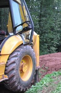

jojo ty šípáky
10. únor 2010 20:31:00
přední
10. únor 2010 20:41:45
Joo jo to sou přesně ony ty se mě taky libyjou ne jak s tim šipem co je v prostřed velkej a plnej to ani nemuže moc zabirat tady ty jak máš ty sou dobry. Až sjedu ty špalky necham si dat tady ty jak máš.
10. únor 2010 21:21:33
jojo ty jsme měli předtim ale tyhle jsou lepší se mi zdá.
