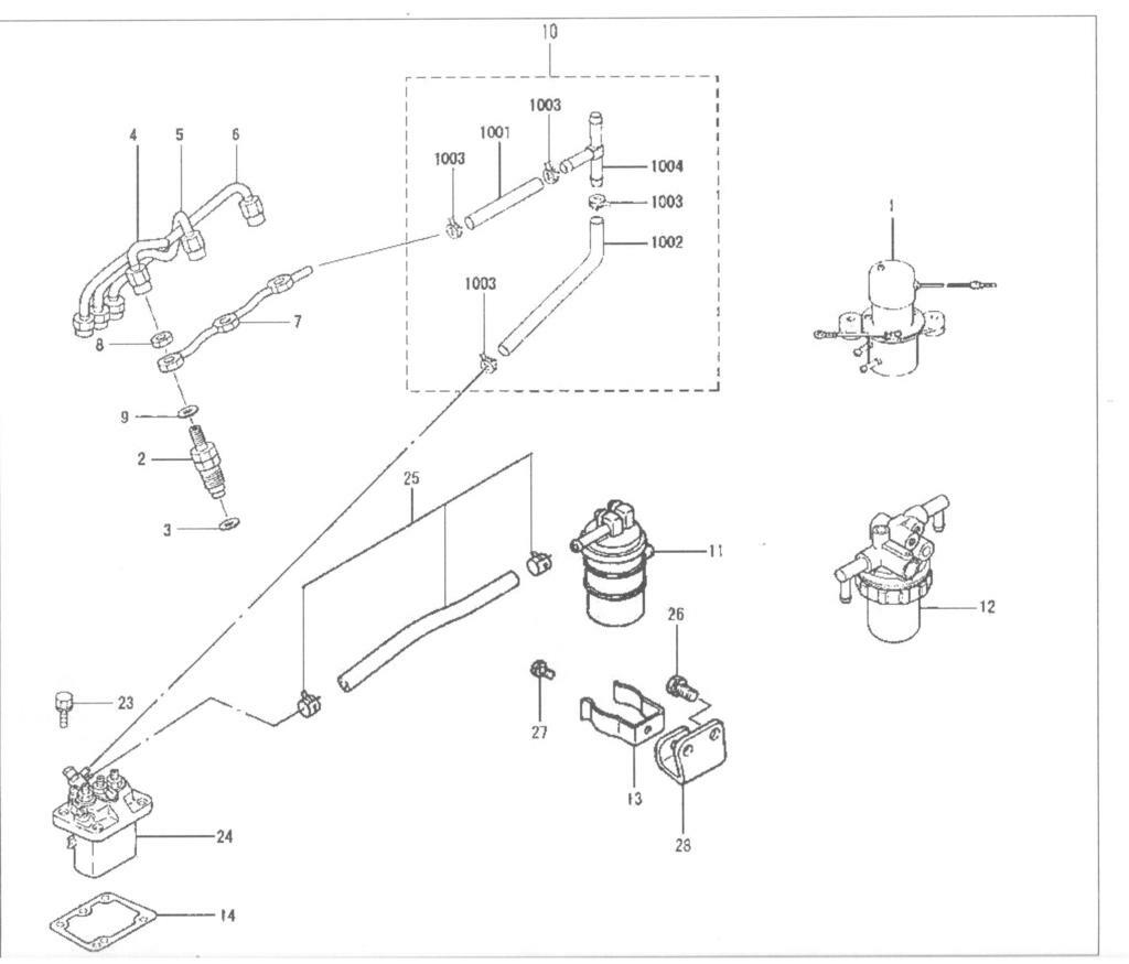

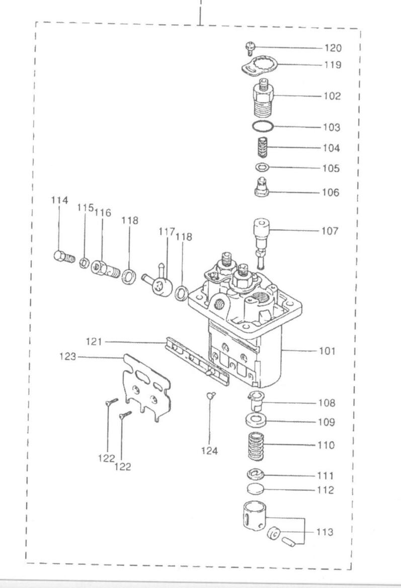

To mě také napadlo,posílám obrázek čerpadla,hádám že se jedna o číslo 107,106 ale nevím proč je tam aretace a jestli a jak a co se tím šteluje,proto jsem to nechtě rozebírat,nemám od toho manuál a nerad bych to rozhasil.

Další obrázek

Teď Vám trošku nerozumím,takže na druhém obrázku pod číslem 1 je elektrické podávací čerpadlo a v něm mají být zpětné ventilky,ale teď mi prosím vysvětli kde ta nafta teda chybí když z filtru před střikovacím čerpadlem nezmizí a ikdyž ho před startem zkusím odvzdušnit je "zavodněné" a nafta projde přes nejvyšší bod na vstřikovacím čerpadle a pak pokračuje přes zpátečku za vstřikovačema zpět do nádrže.Takže pokuď ti dobře rozumím padá nafta na nizkotlakém okruhu a ne na vysokotlakém je tak?Ale vtom případě to nechápu,když není nikde vzduch a že délka startování je pokaždé stejná proto jsem odhadoval že už může být chyba jen na vysokém tlaku a to že vstřikovací čerpadlo se musí př 6krát otočit aby natlačilo naftu až do vstřikovačů.

Tak už opravdu nevím včera chytil bezproblému a dnes mi udělal to samí,jen se chci ještě zeptat když je tam elektrické podávací čerpadlo které pořád točí naftu tzn.i kdyby klesla nafta z místa 117.viz obrázek tak nezmizí z vysokotlakového čerpadla ne, když je na nejvyšším místě,akorát z hadice a pak když otočím klíčkem zase se zaplní a vrací se zpátečkou

Pro pana Emila,vše sem skontroloval,nejsem člověk který sedí jen u klávesnice a polemizuje,nevím proč bych měl měnit všechny hadice jelikož pokud by byli vadné tekla by z nich nafta,to mi nějak říká selský rozum,kort když přiškrtím zpátečku a tím pádem vzroste tlak díky elektrickému podávacímu čerpadlu,díky tomu jsem přišel na netěsnost u ovzdušňovacího šroubu.Jediné co ještě zbíva je varianta s nádobou nafty aby zůstal okruh trvale a ze 100% jistotou zanaftován.Počítám také že z přiložrných obrázku se dá lepé určit možná příčina a proto se dotazuji abych nedělal nějaké zbytečnosti,z vaši zkušenosti je možná chyba jen na nízkotlakém okruhu?Na vysokém tlaku by se stroj takto nechoval.

panu Daniel xdand:To jsem si také myslel že je chyba na vysokém tlaku u zpětných ventilů,ale raději jsem se dotázal než bych se rovnou začal vrtat do vysokotlakého čerpadla a všichni se ale přikláněli k chybě na nízkotlakém okruhu.Na obrázku kde je rozkresleno vysokotlaké čerpadlo pod číslem 106 je podle mě ten ventilek,jenže se dají nějak štelovat a mají aretaci a já nemám dílenský manuál jak a co se mám nastavit.Takže se mi to nechce rozebírat.

Dobrý večer. Mě prosakoval těsnící o-kroužek (obr. 103) vytočil jsem jen 102- nemám tam aretaci a vyměnil kroužek, vše ostatní zůstalo v čerpadle. Byla vidět pouze pružina a pod ní taléřek 105. Jinak jsem to měl utažené "na krev" až jsem měl při utahování strach... od té doby čerpadlo suché. Nebál bych se toho, segmentem se nehne takto zvrchu a pokud tam nenepadá bordel....
