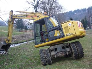

Ahoj,dotaz na emila nebo kdo má s tím to zkušenost,přestala mi brzdit otoč na PW130.servisáci říkají že mám špatný swing solenoid,ale ten je v pořádku(proměřeno,vyzkoušeno)sem tam se mi stane že naberu lopatu otočím se nad auto a otoč zabrzdí až tak dva metry za autem...ale ZABRZÍ......moooc prosím o radu....děkuji Lukáš

Zdravím , těžko řict od pasu co by to mohlo být , obzvlášť pokud se závada projevuje jenom občas. Signál pro swing brake vychází z conttroleru na základě impulzů od swing switchs. Na základě toho je PPC pressure odpuštěn a springs zabrzdí otoč. Toto je popis standartního brzdového systému otoče. Doporučuji kontaktovat odborný servis KUHN-Bohemia. Emil

Děkuji Emile,ale ani servis si s tím neví rady....teď už je závada stálá....elektronická závada je vyloučena,říkal mi že ještě to může být v motoru na otoč.....tam ta brzda prej je....nevíte náhodou na jakém principu funguje ta brzda????děkuji Lukáš

Tak tomu věřte že neví,protože to není první závada na mém bagru kterou neví jak opravit....nejradši by vyměnily celej swing motor,ale asi to nemá smysl tady řešit.....je to totiž všechno extrémně drahé.....jsem soukromník,mám jeden bagr a nemůžu si dovolit jim tam odvézt bagr na měsíc....a zvlášť když ještě platím leasing,neberte to jako že si stěžuju,to v žádném případě,ale určitě nejsem první který má takovou závadu a mohli by vědět jak na to...

Pro ty co mi nevěří,včera byl u mě znova servis,ale na nic nemůžou přijít,vše je v pořádku,jak tlakově tak i elektrika doporučují vyměnit řídící jednotku.........jenže.......Lukáš

........neznám přesně princip brzdy otoče na Komatsu, ale co jako servisák jsem zažil brzdy, tak všechny fungovaly na stejným principu - pružinově spínané brzdy, tlakem rozpínané. Otoč ale nikdy nebrzdila brzdovýma lamelama uvnitř hydromotoru otoče nebo převodovky - těch je příliš málo a mají moc malý průměr na to, aby mohly efektivně a dlohodobě brzdit otoč - otoč zpravidla brzdí hydrostaticky a brzdové lamely v podstatě jen dělají parkovací brzdu otoče, čili se spínají až když otoč stojí nebo je ve finální fázi otáčení. Hydrostatický brzdný pohyb zpravidla zaručují sekundární pojistné ventily na okruhu otoče nebo brzdový ventil uvnitř hydromotoru otoče. Zjistěte, jestli vám to brzdění otoče špatně funguje na obě strany nebo jen na jednu, ověřte, jestli má otoč na obě strany stejný maximální praocvní tlak. Podle mé zkušenosti bych chybu nehledal na okruhu brzdových lamel otoče, ale spíš na tom hydraulickém komponentu, který má na starosti hydrostatické brzdění otoče.

Zdravím,tak závada je pořád aktuální,ano byl u mě servis kuhn bohemia Ostrava,ale na nic nepřišel,jiný servis ani neznám.vše to naznačovalo řídící jednotku,ale dnes byla vyměněna a závada je pořád stejná.....byl bych strašně vděčný za každé info. Lukáš

Tak závada odstraněna, děkuji všem za ochotu mi pomoct, nakonec jsem rozdělal pojistný ventil na motoru otoče a zjistil jsem, že tam jsou tři dírky jako špendlík a ty byly ucpány.Takže, servis kuhn bohemia asi o tomto stroji neví vůbec nic, když nebyl schopen mi závadu najít.Taková banalita, tři dírky a oni neví, přiznávám byla to jen náhoda, že jsem na to přišel. Musím ale podotknout, že si bez ironie velmi Vážím práce servisního technika, který tady se mnou strávil skoro celý den. Je to hold náhoda. Při předešlé závadě mi poradil a závadu odstranil. Jo a máte pravdu, nezaplatil jsem, protože mi ještě neposlali fa. happy
