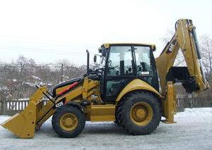

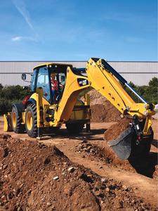

kolegové tak je to tu mužete si koupit novej bagřík!!!rameno vypadá slušně

Ahojky už sem taky koukal nemáš někde více info a více fotek ? Mě kupují E tak sem byl v Brně se na to kouknout a skecl jsem s prodejcem o teto nové verzi. Je to zajmavé ale nelíbí se mě že nenechaly to zadní okno dělené. Jinak rameno vypada celkem dobře uvidíme jak se to bude vivíjet v praxi. Co si tak ještě vzpomínám má to silnější vilamovací sily ještě než puvodní.

tu fotku co si sem dal to známe já sem dal stroj ten je na prodej více fotek dodam moc toho o tom nevim ale určo bude lepší doufam než 432e stim starym řešenim

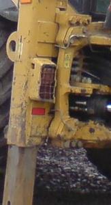

Kdyz sem se nedavno zminoval o problemech zkusenostech a konstrukcnich nedostatcich 432 E tak mi pripadalo ze sem nekterym asi k smichu ale psal sem to po 3,5lete (5246Mh) praci s timto strojem a jak je patrno z prilozenych obrazku se konstrukteri chytly za nos a prehodnotily prevratny konstrukcni zamery rady E a vraci se k tradicnim konstrukcnim prvkum z predeslych rad D (a neco samozrejme okopirovaly od jinych svetovych znacek ) a doufam ze tyhle zmeny k lepsimu jinak pockame si na breznovou reportaz od pana Hajka ......

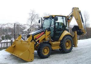

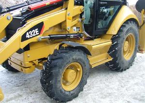

D 2 byla pry nejpovedenejsi tak se nechme prekvapit touhle radou E 2

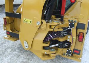

Nerozumim proc americani zdokonaluji to co mely vychytany z predeslych rad D.... rameno, vedeni hadic pod ramenem u rozvadece, ja mam na tom (svim) privedeny trubky k hyd.zamkum posuvu s celni strany a stava se ze nekde v terenu kdyz couvnu tak hrozi zmacknuti trubek ne bo kolinek prihnuty sou ty spodni (vrchni ani ne)hlavne ale netecou a kdyz se divam na tenhle obrazek tak si rikam to nemohli udelat takove detail driv?Nechapu....

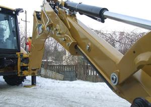

I ty nakladaci ramena jiny uhel a na pistnicich dobre reseno vedeni hadici trubek zkratka provoz to ukaze .....

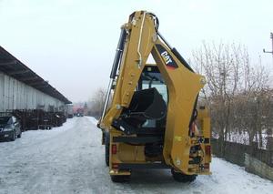

A ten zadni teleskopicke vysuv? Jako by to premontovaly s JCB...nebo se mylim....

Borci je to horka novinka ale tahle se mi uz trochu zamlouva stary osvedceny prvky ......

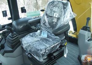

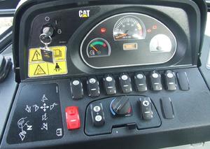

I ta palubovka se uskromnila ...... vypada prehledne.......

A interier,vypada z tohohle pohledu stejne....... to zadni okno je cely a sterac je na okne to bych ocenil u toho sviho .....

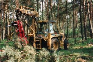

Davide covece rekl bych ze sou asi vsechny te E2, vsak kdybys naky tam nasel tak je sem svihni at je to komplet....a co rikate borci na toto ! Jenom takova perlicka kdyz sme u tech CATERPILLARu, je to s finska 1989, CAT 428B harvestor .........

taky si myslím že to okno vzadu nemůže vynahradit ta starší varianta a vůbec v zimě.i k těm budíkům se přikláním k Baguu zdá se to z těch fotek humpolácky ale je to otazka vkusu
16. únor 2010 17:53:47
Karlos: jj to máš pravdu každymu vyhovuje něco jineho. Já sem názoru že ty budíky byly přehlednější než tady toto. A to okno teda to musi byt děs v zimě když se člověk bude potřebovat nahnout ven musí si dokořád otevřít cely okno a veškery teplo má včudu. a v letě dobře ma tam klimu no ale i tak když bude chtit mit otevřeny zadni okno aby slyšel co chlapy na něj ječej aby neškub kabl nebo něco tak ho musí otevřít a zase cely takže veškery teplo de zase dovnitř takhle si člověk otevřel pulku okna a měl klid. Já ho dokonce na tom E co mě dovezly je to zanovní ne funglofka tak to zadní okno mám děleny 50 na 50 ne klasicky jak byva.

Hm ,tak to je zajímavá změna.No to okno,není asi nejlepší možnost.Pěkný jsou ty kosti co hejbou Lžicí,Světla zadní jiný,ale kdyby radši všude automat. montovali mřížky aby se nerozbíjeli.Přední ramena vypadaj zajímavě,ale když tam vidim ty trubky navařený přímo na pístnici,no tak to????Všechno ukáže čas,ale kdyby se vrátili zpět k C,D teleskopu,tak by byl pokoj.Jinak super věc je že každá díra na čep má pouzdro,takže se po vytlučení nemusí složitě vyvařovat a frézovat a stačí jen vyměnit pouzdro.
16. únor 2010 21:09:04
Popino: noo to je fakt s tim pouzdrem to je dobry jinak jak si psal o těch světlech s mříškou určitě to neni k zahození když do něčeho nacouveš tak se aspon nerozbijou, ale zase když si to tak vemeš koukal sem pro srovnání u E jsou světa danná v prostřed mezi horní a dolní jak bych to nazval horni a dolni lišta posuvu snad to pochopíš tak u E je to v prostřed a u té nové řady E2 jsou víš k horní a když si budeš trochu dávat pozor věřím že se nerozbijí ja na C je měl bez mřížky a jelikož sem si ho vymazloval tak mi vydržely dost dlouho pokud je strojník hovado tak je jasny že na to kašle ale když si to hlídáš. A pak na udržbu když jsou špinavá ruku na srdce kdo by odšroubovával mřišku aby moh očistit světla aby byly líp vidět. A ta mříška se používala na bagrech s kladivem. Tatík je ma s mříškou ma to i na kladivo a mužu ti říct nevim je lepší to mít volny a je to rychlejší i při vyměně žarovky a udržbě čistoty.Muj názor.

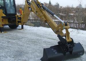

Koukám že CAT upustil od jejich oslavovaného opačného teleskopu...
16. únor 2010 22:06:51
No joo a taky ste zapoměly napsat že to okopčil od lavné jedničky JCB a dokonce i okno ma v celku jak JCB tak co je potom lepší. Ano udělaly chybu s tim ramenem to se zase něco vyroby a je jim ostatni věci fuk a za dva roky přijdou na to že je to špatně. No uvidíme co to přinese v praxi ty změny.
16. únor 2010 22:28:44
no akorát ta násada mohla bejt delší při složeném podkopu do převozní polohy se svahovkou si asi brzo rozbijete okno
16. únor 2010 22:37:06
no a při hrabání těsně u stroje s vytaženým teleskopem bude hloubkovej dosah tak půl metru a možná ani to ne takže se mi to taky nezdá moc šťastná konstrukce
16. únor 2010 22:39:07
To je pravda ale zase na druhou stranu kdo to tahle vozí aby to neperovalo a netrpělo pri přejezdu svahovka se opře o hlavní rameno a převažění svahovky se hold na todle musí dávat pozor je jasné že se rameno neotočí nadoraz že se nevhá trochu otevřené jako nevim nevidím v tom problém.
16. únor 2010 22:49:49

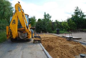

porovnaní dýlky násady CAT a JCB jsem toho nazoru že od modelu C,D, to byl krok zpět
16. únor 2010 22:50:57
cat
16. únor 2010 23:04:03
No joo to je těžky zatím nezname rozmněry třeba delka ramene je stejná.
