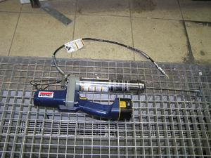

Akku mazací lis
Akku mazací lis
,,Profíci" mažou akumulátorovou maznicí Power Luber ( HENNLICH.CZ ) s plněním ze sudu plničkou QUICKLUB č. 271102 Sudy beru 50 litrové mazivo plastické LV. Mažu denně a pořádně, dokud neleze čistá vazelína. A je to fakt sranda. Nabíječka je na 220V a mají i na připojení do bagru 12V.
Příspěvků: 326
10. únor 2009 19:57:18
Promiňte pánové , ale mi tato diskuze připadá tak trošku absurdní. Dohadovat se kolik desítek korun ušetřit na mazivu , nebo dokonce se pokoušet o domácí alchimii. Mažte prosím vás tím co doporučuje výrobce. Nejste přeci tak bohatí aby jste museli kupovat levný mazací tuk . Emil ( ještě by jsem chtěl podotknout, že správné mazání je tak, že se vazelina kolem čepu jen pohne a né až leze čistá ven. Nevytlačujete tím manžety čepů a neumožnujete aby se na vytlačenou važelinu chytal abrazivní prach a tím se zvětšovali axiální vůle.) A nakonec zjistíte že jste spotřebovali daleko méně mazacího tuku.

To že jsem tady napsal,že hodím do kbelíku molyku a v zimě čast trochu zředím aby to nebylo tak husté,tak se podivuju kolik lidí to považuje za vlastní výrobu.Né nic nevyrábím.Plním si patrony protože dávát stovku za 400g se mi nechce.Taky se mi nechce dávat 7000kč za aku maznici.Když to někdo chce,ať to má.

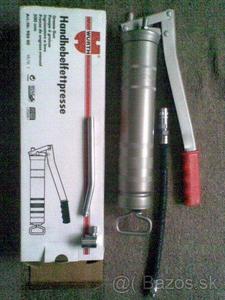

mažu retinaxem... klasika patrony a klasika dekalamitka... než člověk namaže, tak má celkem solidně nabušené pracky.
07. únor 2010 12:15:49
Kdo maže ten jede... Tohle je stará škola aspoň to strojníka pěkně ráno nakopne jak promaže celou mašinu.
07. únor 2010 13:20:36
ja jsem dostaval maznice k bagrum s kovovou trubickou a je to pohodicka, nepotrebuju zadny vymozenosti, clovek namaze sam a vse. Jen doplnovani maznice je trosku pruda

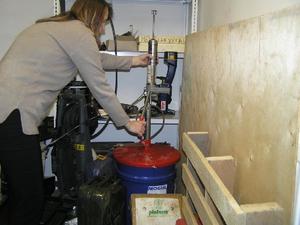

Na to, že je to čisté plnění (bez ukapů), nebyla ruční plnička drahá.
Příspěvků: 174
12. únor 2010 18:57:55
ucetni_nasazuje_akumaznici
Příspěvků: 174
12. únor 2010 18:58:42
ucetni_plni_akumaznici
Příspěvků: 174
12. únor 2010 19:00:41
detail_nasazeni_akumaznice_na_rucni_sudovou_plnicku
Příspěvků: 174
12. únor 2010 19:01:19
maznice_naplnena_ucetni_za_15_vterin
